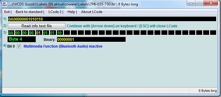

Vezi in codarea RCD-ului daca e cumva dezactivata functia BT-Audio, apoi vezi in meniul RCD-ului daca poti activa BT-Audio. La RCD310 BT-Audio poate fi activat numai daca deja se reda muzica prin BT. Nu stiu daca e de la telefon, de la modulul BT sau de la RCD comportamentul asta.
În meniul Rcd ului am activat BT audio. În codare din câte îmi amintesc nu are nimik legat de BT. eu am intrat cu vcds ul la radio și acolo am verificat. Mai este altundeva?
