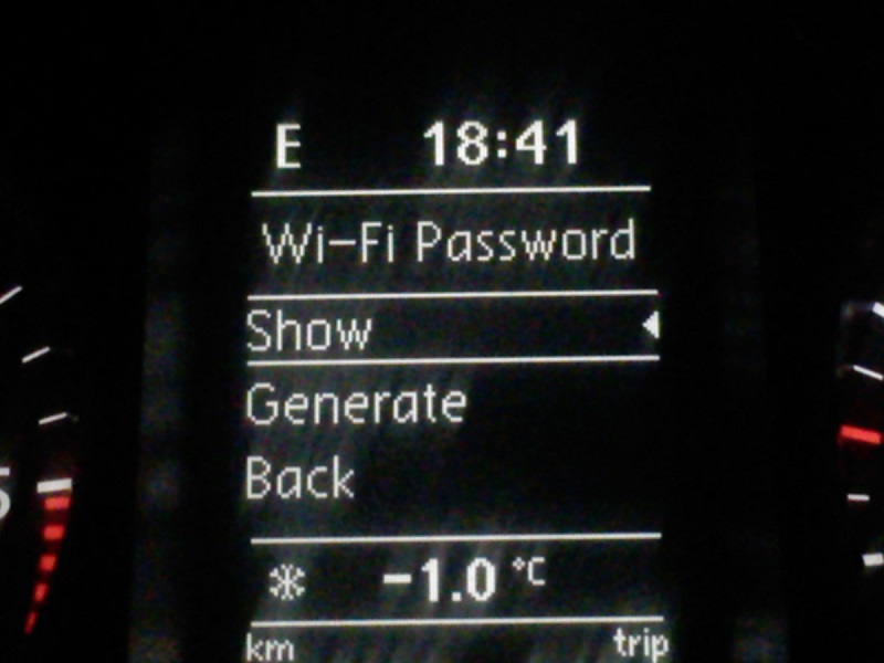

Pentru WiFi este foarte simplu. Iti trebuie un telefon cu rSAP, il imperechezi, dupa care intri in meniul de WiFi si verifici ce parola ti-a alocat. O introduci in telefon/laptop/etc si... surfing placut

Ce ami este interesant cu acest modul este ca permite celor cu aifon sa se conecteze prin rSAP daca mai achizitioneaza un accesoriu separat. Se poate pune un SIM in acel accesoriu, iar acesta se conecteaza cu modulul prin rSAP. Foarte bun pentru WiFi in masina
