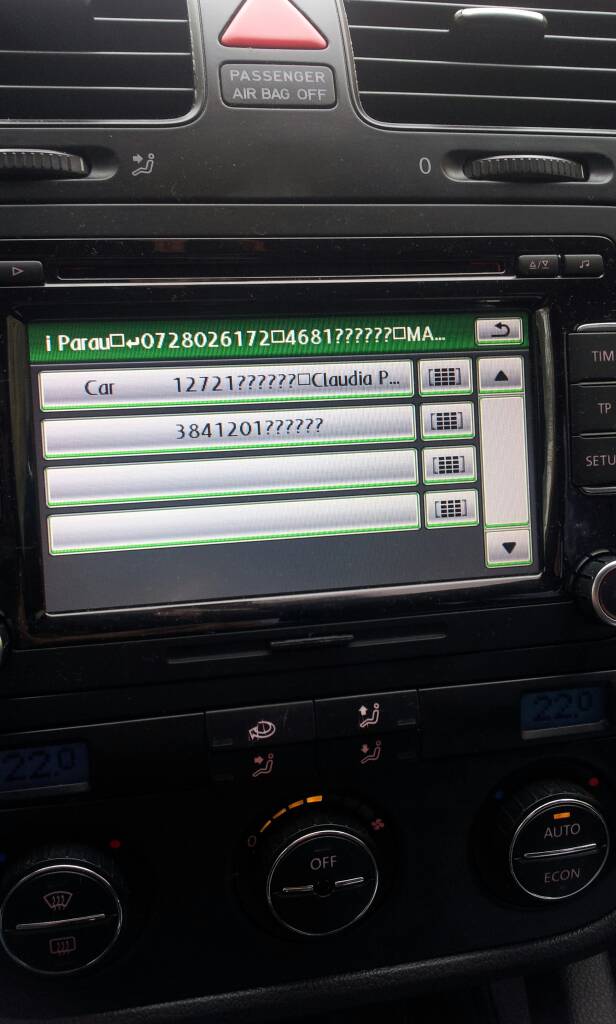

Intrebare: bluetooth 7P6...., RCD510, Samsung SII, are cineva idee de ce incarca agenda aiurea? post-21103-13906533056456_thumb.jpg
Din cauza RCD. Am patit si eu la mine cand am probat un modul cu 7P6. cel cu 3C8 merge super.
