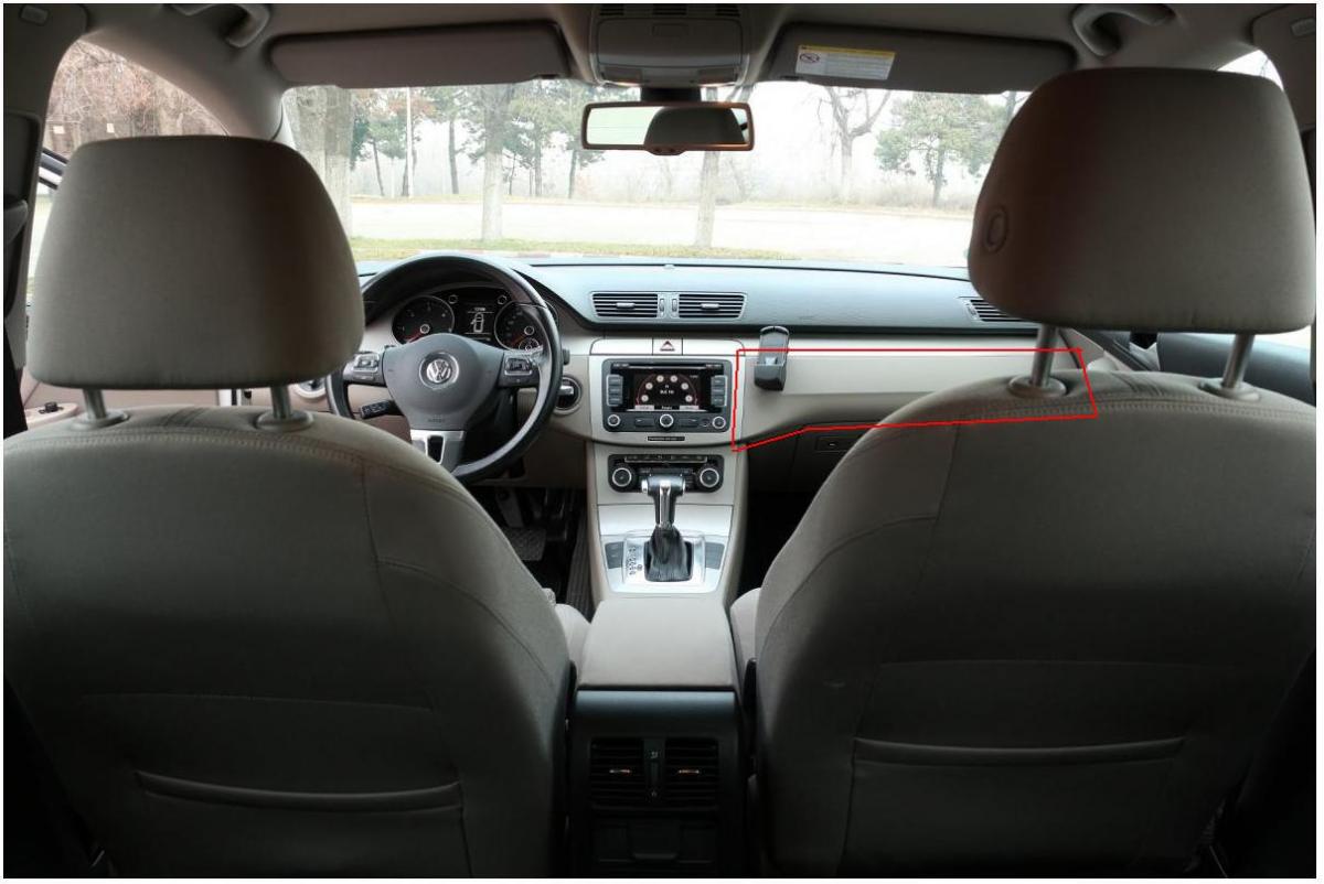

@sinn3r - prin a-l da jos ma refer la inlocuirea portiunii de bord care il tine, clar nu stam cu gaura :)
RNS 315 are BT incorporat - mergi la Long Coding si vezi daca e activat sau dezactivat
Toate RNS-urile 315 au BT incorporat? Nu de alta dar si eu am RNS 315 si am cumparat modul de BT separat :D
NU cred ca ai ce sa inlocuiesti, decat bordul cu totul. Si daca ai RNS315 de ce mai ai nevoie de alt modul de bluetooth, ca il are incorporat. Doar trebuie activat cu VCDS.
portiunea incercuita este bucata separata, teoretic as putea sa o inlocuiesc doar pe ea, practic ar trebui sa o gasesc intai la dezmembrari sau in alta parte.

Din ce stiu eu, bucata aia e impreuna cu tot bordul.
posibil sa ma insel atunci, oricum nu mai continui ca devenim off-topic.

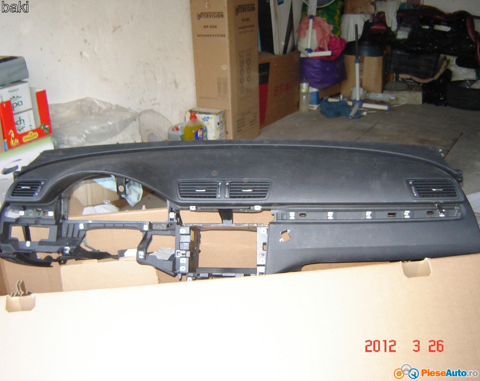

da, este dintro bucata....
am atasat poza - se vede.... inclusiv o mare gaura, in locul in care a avut un holder de telefon
