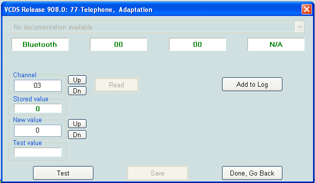

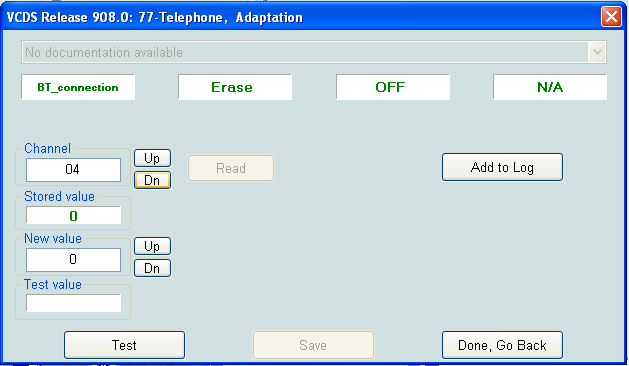

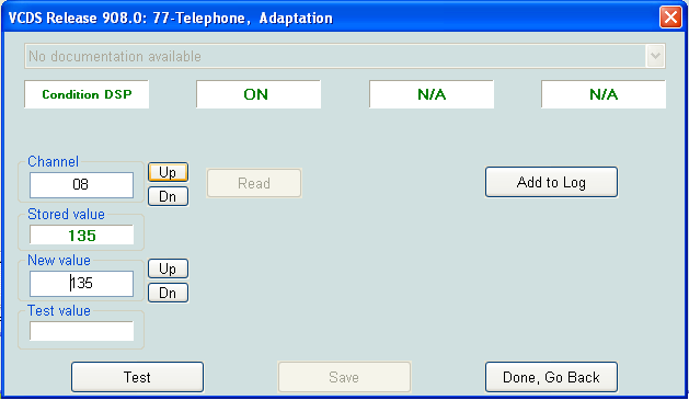

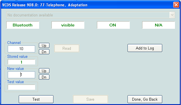

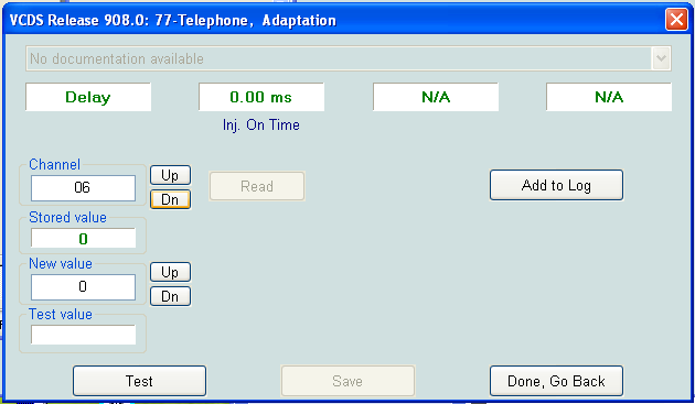

azi am primit un nou modul, este vorba de modulul: 1K8 035 730 C, dar nu reusesc sa il vad cu telefonul, l-am setat vizibil din VCDS,dar tot nu il vad vizibil - erori nu sunt stocate.
aici am cateva poze din VCDS cu el, precizez ca nu amcomenzi pe volan functionale sau butoane in plafon pentru telefon.
sorry, dar nu am putut sa le pun in acelasi post :(
post-16812-0-05289700-1389300441_thumb.p
post-16812-0-03872600-1389300448_thumb.p
post-16812-0-11047000-1389300452_thumb.p
post-16812-0-27295800-1389300456_thumb.p
post-16812-0-49351300-1389300460_thumb.p

Am reusit sa codez cu 412120 modulul meu Novero 1k8 035 730 c .
Merge perfect.
Merge streaming , merge apel , se aude impecabil.
Am incercat cu samsung s4 si cu iphone 4s si merg amandoua dar nu simultan.
