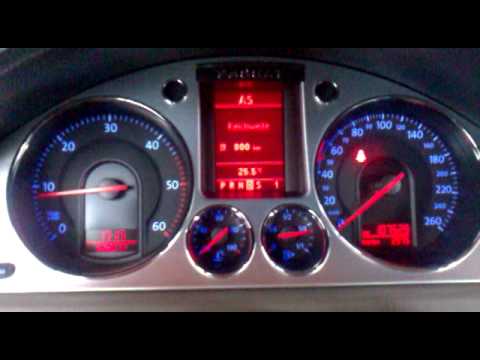

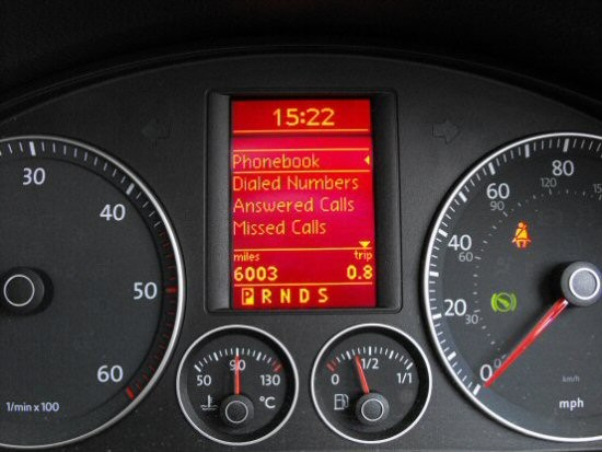

maxidot este afisajul mare dintre ceasuri.... ti-am pus o poza de la G5 (similar), exact de pe meniul telefonului
la passat, ceasurile cu maxidot arata ca in poza

setari nu pot sa fac dar imi arata consumul,daca este vreo usa deschisa,daca e vreun bec ars,niste timpi parcursi 1 si 2 cam asa ceva ca nu am dat importanta si ce pot seta este viteza cand merg pe tempomat altceva nu prea
te-ai uitat in pozele de mai sus ? daca il ai asa, e maxidot.... daca nu il ai asa, nu ai maxidot.
deci nu merge si in cazul meu pot sa pun Bluetooth pe ea adica modul sa mearga pe radio si ce cod ar avea ca cele de tip parrot stiu ca pot dar nu as vrea sa trag prea multe fire si displayuri prin masina va multumesc
nu e ca in pozele de mai sus, se aseamana dar nu are atatea setari adica nu pot seta nimic din el deci nu cred ca e oricum multumesc ptr ajutor si daca ma-ti putea ajuta cu indrumare in postul de mai jos as fi recunoscator va rog
