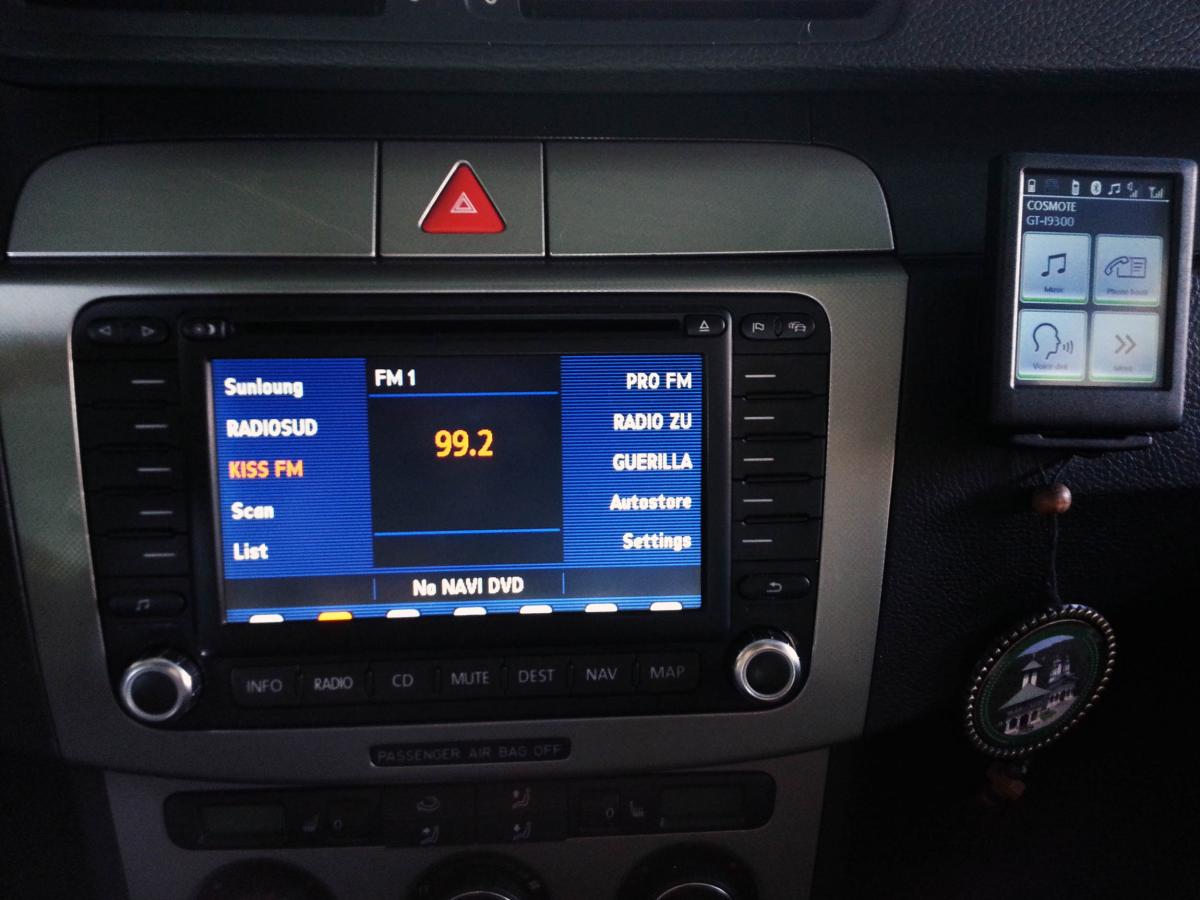

Adaptorul 3C0051435TA cel color cu touch,se poate conecta la toate unitatile de bluetooth sau doar la cele premium cu 730 la sfarsitul codului!!!!Eu posed pe cel standard cu 729 si stiu ca mi trebuie adaptor ca sa mearga,vreau pe cel color cu touch,este compatibil,sau tre schimbata si unitatea?Multumesc.
