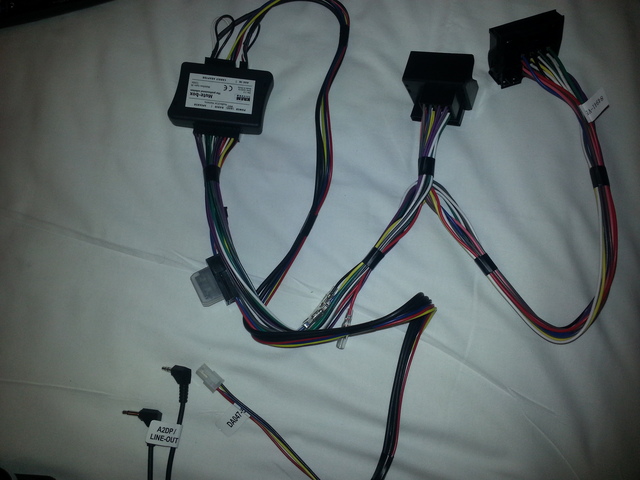

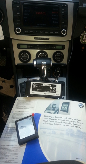

imi lipseau ceva cabluri si deaceea am cerut ajutor.
mi au venit cablurile, in sfarsit, dar nu sunt acasa sa ma apuc de treaba
cablu: http://www4.picturepush.com/photo/a/12907002/640/12907002.jpg
VW touch phone kit music  http://www4.picturepush.com/photo/a/12906817/640/12906817.jpg
o sa incerc sa montez dracia pe masina si o sa revin cu ''impresii si sugestii''
Dar daca este cineva pe aici care a montat asa ceva pe masina si are placerea sa imi dea ceva sfaturi este bun venit si multumirile de riguare nu se vor lasa asteptate.
Multam!
Multam!

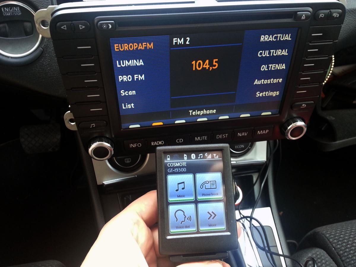

revin cu un update
am montat jucaria, merge, se leaga de telefon, raspunde la comenzile vocale, pot sa ascult muzica din telefon prin bluetooth, dar nu imi dau seama daca trebuie sa mai fac ceva setari sau cablurile sunt de vina pentru ca, nu se aude in boxe asa cum ma asteptam. sunetul este foarte slab( se aude foarte incet), dar calitatea este excelenta.
colac peste pupaza primesc o eroare in bord, airbagul are ceva.... mentionez ca am scos mufa aceea care se leaga de cadranul care vine pus in fata navigatiei.
vreo idee?
multumesc

la volum am umblat, totul este dat la maxim.
pe telefonul instalat de vw se aude tare, chiar pot sa dau mai tare, sau incet; in schimb cu acest music kit volumul din unitate nu face nimic: dau la minim, sau maxim si nu se intampla nimic.

Tocmai ce am montat un kit 7P6 035 730 K de la carsystems.eu la masina din semnatura, dotata cu RNS 510 B, SW 4020.
Functia de telefonie merge impecabil, imperecheata cu un Samsung Galaxy S3.
