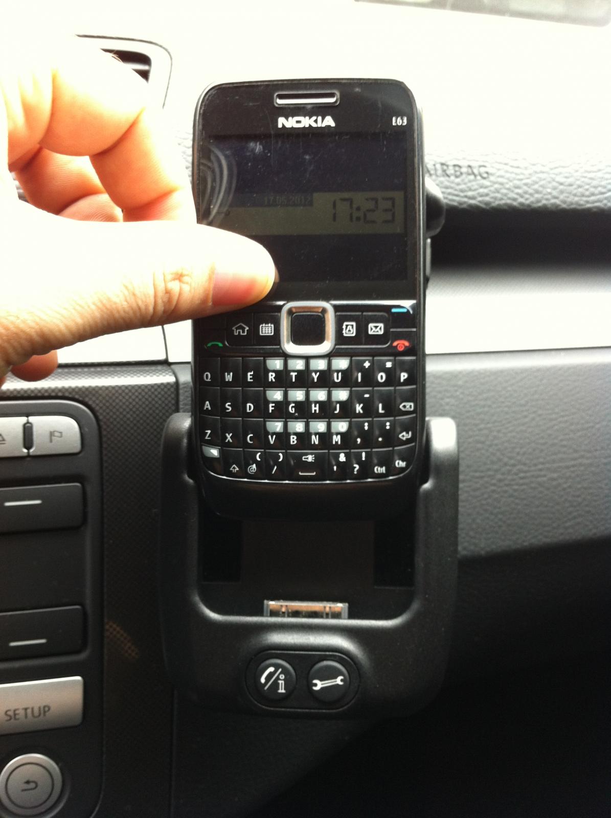

asa ceva este bun ?

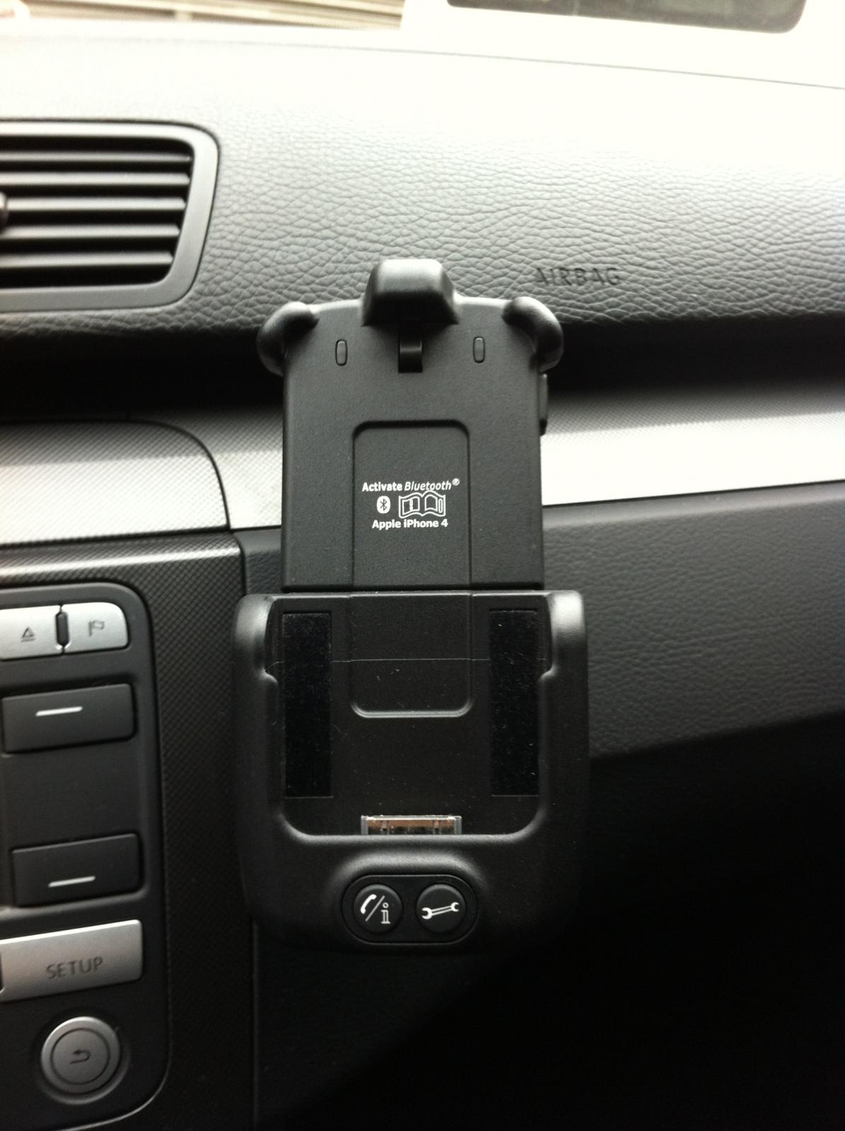

poza e destul de mica si nu vad ce scrie pe el. adica daca are conectivitate bluetooth. eu am doua astfel de adaptoare. unul clasic de nokia seria 6. si unul de iphone cu bluetooth. si imperecherea se face cu butonul cheie din imagine.
uite ce am eu:
post-98967-0-01075900-1367530091_thumb.jpost-98967-0-57189200-1367530111_thumb.jpost-98967-0-44735400-1367530134_thumb.j
exact!
in crandle-ul tau din bord se conecteaza ori cel postat de tine mai sus de nokia, ori cel postat de mine.
diferenta dintre ele este ca al meu foloseste la activarea si imperecherea bluetooth-ului. pe cand cel de nokia ma indoiesc ca ar face asta dar trebuie sa scrie pe el daca face sau nu.
Numai bine!
de activare scrie pe el, si imperechere banuiesc ca este butonul acela "cheie", cel de nokia, ce am postat eu stie careva daca merge si pe alte telefoane? sau numai pe nokia? Eu am un Sony Xperia S. Multumesc anticipat!
depinde de protocolul telefonului. vezi ca s-a discutat mult despre asta si au explicat colegii mai priceput ce si cum in detaliu.
la al meu care e de iphone am imperecheat cu succes iphone 3,3gs,4,4s, si acum folosesc 5-ul. la fel de bine am imperecheat si nokia e63, cel din poze. in mers am incercat sa conectez un galaxy dar nu am reusit si am renuntat ca era destul de aglomerat si nu am avut timp sa opresc.
in teorie nu merge doar cu cel specificat ci in functie de protocolul ce il stie adaptorul masinii si cel al telefonului.

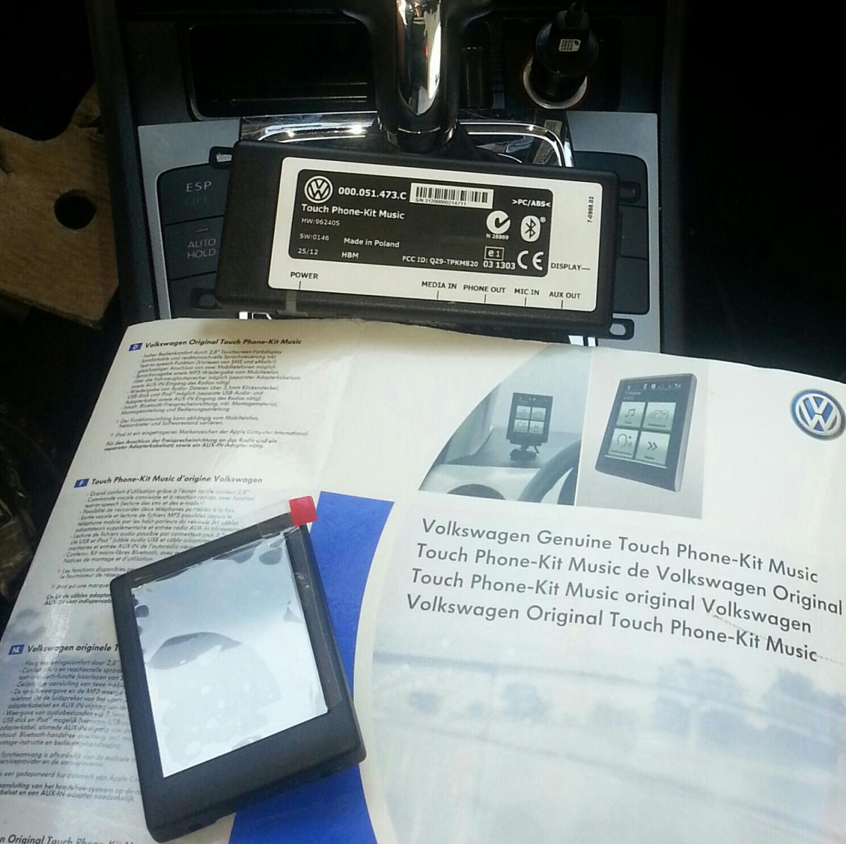

Salut baieti, eu am cumparat vw original phone music kit si aa vrea sa stiu daca se poate monta in locul acelui slot de nokia din bord, daca pot folosi microfonul masinii si daca este nevoie de ceva setari cu VAG COM ul. Multumesc anticipat si Paste Fericit!post-97084-0-10315300-1367669905_thumb.j pe masina am navigatie MFD2 DVD
Modificat de cosmin_firut
Nu este nimeni pe aici sa ma ajute cu ceva sfaturi/ideei pt postul anterior?
F l o r i n
daca il ai, poti vedea daca merge ori nu = daca masina il are pe cel vechi montat, jos cu el si monteaza-l pe cel nou.
microfonul masinii - doar daca ii faci legaturile in unitatea noua - nu merge din VCDS.....
Spor la treaba !

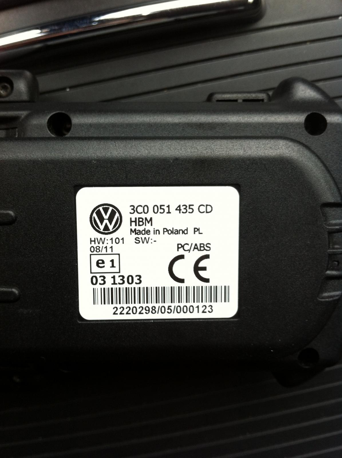

Prea complicat, o sa iau un adaptor pentru iphone, am gasit la 50 EUR si am rezolvat problema momentan. Cod 3C0051435BA. Pot sa ma conectez si cu alte telefoane la el sau numai cu iphonul?
