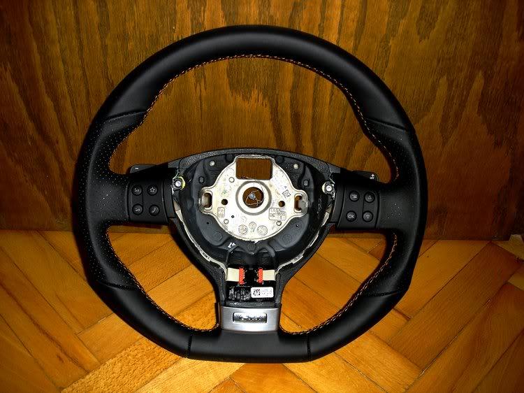

Daca problema e din cauza RCD310, nu rezolv nimic. E bine totusi sa scap de controlul vocal, din cate am citit, daca il dezactivez butonul se transforma in mute.
e posibil sa ai dreptate ca in cazul meu (nu stiam de posibilitatea apelarii vocale a rns-ului) pe volan in partea stanga am butoane de volum +/-, buton cu iconita telefon (raspund/inchid) si un buton steluta ( * ) care e comanda mute.
LE: asa sunt comenzile mele. e volan model vechi in 3 spite.

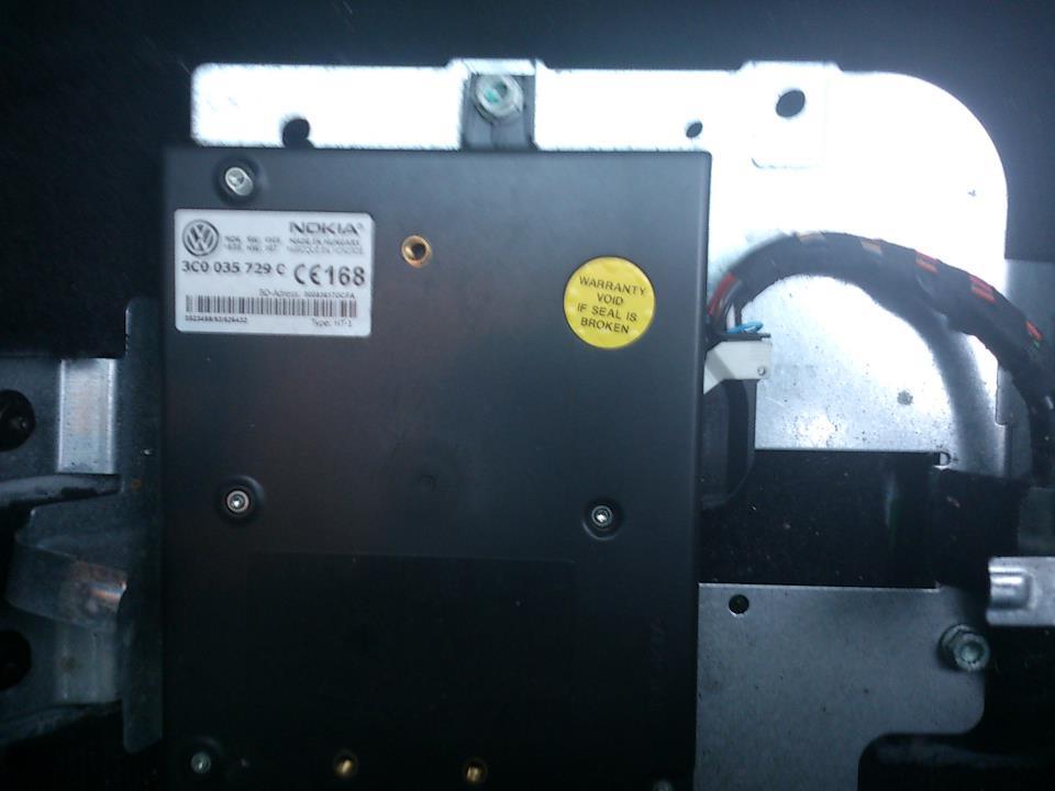

buna seara, la Passatul meu am suportul acela de telefon sau de "shoe" din cate am inteles ca ii spune, pe bord, sub scaunul pasagerului am un un modul nokia (poza atasata), pe masina este un RCD300, nu am comenzi pe volan.
Intrebarea este, ma pot conecta cu telefonul intr-un mod anume, la bluetooth-ul masinii? Masina are conectivitate bluetooth? Cand caut la dispozitive nu gasesc nimic :(. Ca telefon am un Sony Xperia S...
post-115397-0-12726600-1366143605_thumb.
Cauta-l din telefonul masinii - de pe BC... si foloseste un telefon care are Rsap.
