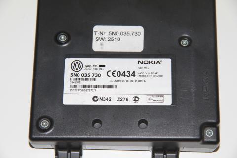

am cumparat de pe forum un modul bluetooth premium dar ma confrunt cu o problema adica modulul premium pe langa mufa lui mai are una de la antena, care la modulul meu de sub scaun nu are cea de antena,, intrebarea este de unde sa trag exact acel cablu pt antena ca sa il pot conecta la noul modul, unde este situata antena de la telefon? va multumesc
Mufa aia mov e pentru partea de GSM...daca nu gresesc

eu vreau sa folosesc noul modul 5n0 035 730 cu un telefon nokia gen 6300, e 72 , imi trebuie antena gsm sau folosesc adaptorul bluetooth din bord?

5n0 035 730 (fara sufix) suporta rSAP, deci are nevoie de antena GSM. Dupa 730 nu mai ai nicio litera? Prin "adaptorul bluetooth din bord" vrei sa spui "pairing adapter"?

modulul care l-am cumparat este acesta si este cumparat de la user-ul sandyboy( tot respectul pentru el de nota 10) iar eu pe masina am modulul care am afisat mai sus si pe bord am adaptorul urmator
Ce trebuie sa fac exact la aceasta modificare ca sa fie totul ok? in afara de a schimba modulul?
prima imagine este de la modulul cumparat iar a doua este ce am pe masina

Pentru modulul ala mai trebuie o antena GSM. Cradle-ul ala avea nevoie de un pairing adapter ca sa functioneze cu modulul pe care l-ai inlocuit (3c0 035...). Acum nu cred ca-ti mai foloseste la nimic, dar daca-l ai va trebui (teoretic) sa-l codezi pe noul modul.
Si o veste proasta: daca ai bordul cu albastru si ace rosii, agenda nu-ti va aparea pe MFD, pentru ca noul tau modul foloseste BAP ca si protocol de comunicatie.

 deci sa inteleg ca trebuie sa cumoar o antena gsm
La RCD/RNS510 ar trebui sa iti apara. Ai inteles bine, ai nevoie de o antena GSM.
