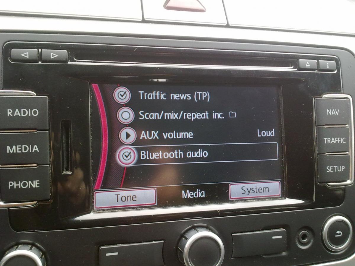

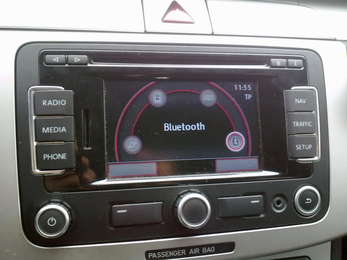

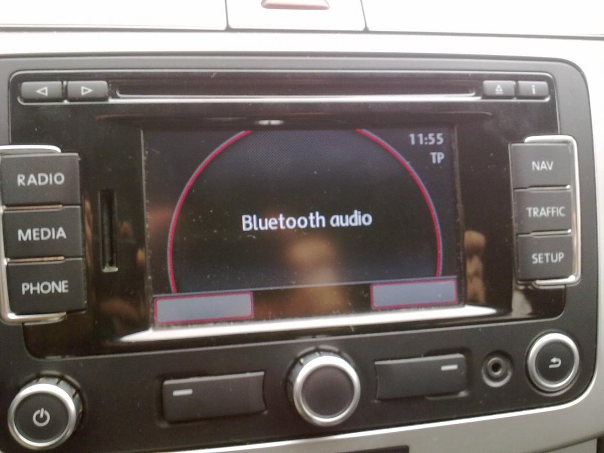

Salutari, tocmai am descoperit ceva: post-114738-0-53741400-1362833905_thumb. post-114738-0-00630200-1362833917_thumb. post-114738-0-40176700-1362833925_thumb.

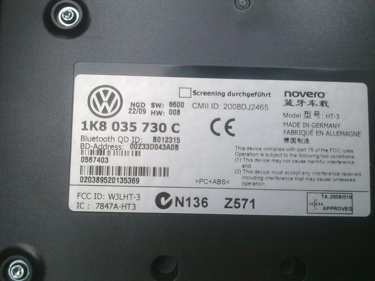

Am incercat sa ma conectez cu telefonul meu (Nokia 5800 XM), am cautat din telefon un dispozitiv la care sa ma conectez, dar nu am gasit nimic. Pe BC nu imi apare nimic legat de bluetooth, din cate am inteles nu am bluetooth premium, ci standard. uitati si o poza cu modulul de sub scaunul pasagerului: post-114738-0-49640600-1362834204_thumb..
Pot macar sa ascult muzica prin bluetooth?
P.S. Pentru cei ce se chinuie sa scoata capacul de sub scaunul pasagerului, scoateti prima oara coltul dinspre consola centrala.
Poti sa asculti muzica prin BT si poti sa vorbesti la telefon (preiei/respingi apeluri cu butonul "Phone" de pe volan). E un modul standard intr-adevar, echiparea 9w2. Daca nu-l gasesti, e posibil sa fie codat incorect sau sa fie defect. Posteaza o scanare cu VCDS-ul sa vedem.
