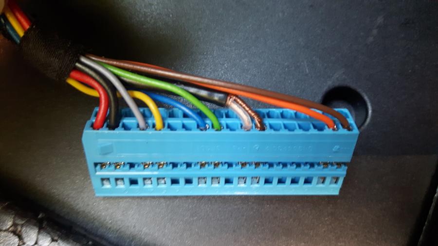

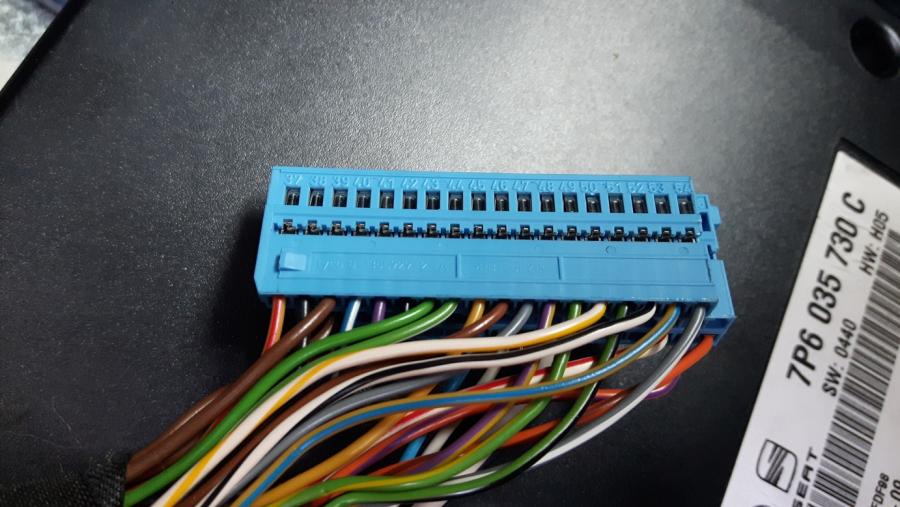

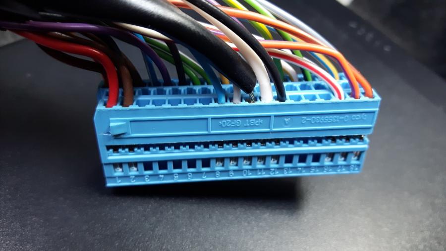

am schimbat modulul vechi cu cel "nou" si nu-l pot accesa...am pus la mine modulul, in ideea ca ar fi defect, insa la mine poate fi accesat.
Am verificat conexiunile si sunt putin diferite....el are mult mai multe fire comparativ cu mine si tot nu merge....trebuie schimbate ceva fire intre ele?
Prima poza este de la mine, iar celelalte doua sunt de la el....eu am un singur rand de fire (10 in total), iar el are pe ambele parti.
Ma puteti ajuta va rog ?
Verifica sa ai tensiune pe pini 1-2.1 e + si 2 e masa.Apoi trebuie verificata continuitatea firelor de can din pin 17,18.
Nu am încă posibilitatea, insa dacă are pregătire telefon din fabrica (eu am montat ulterior) și "funcțional" cu varianta 729, nu ar trebui sa meargă și cu 730 ?..... la el pe mașină, modulul cumpărat cat și al meu, nu le vede pe vcds iar cel vechi imediat.
Scoate celalalt conector si lasa doar conectorul cu pini de la 1-18.
Am făcut și lucrul acesta și tot nu poate fi accesat. ....

m-am uitat pe diagrame, in fuga - alimentarea, can-urile, etc - au aceeasi pozitie.

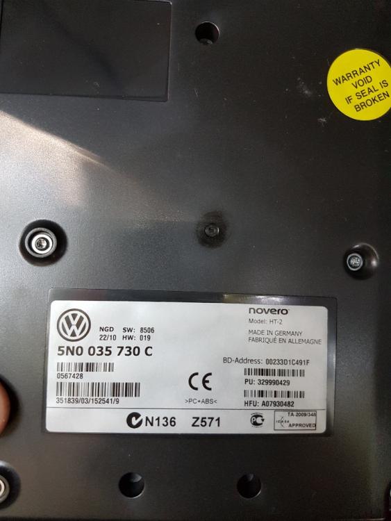

Descriu pe scurt "supararea" mea. Conectez telefonul, Samsumg S7, si imi taie accesul la cartela SIM. Nu pot efectua apeluri decat din RNS 510 sau de pe comenzile de pe volan.
Problema e ca imi taie si accesul la 4G si daca am un drum de 2-3 ore mail-urile tot curg si apuc sa le vad doar in momentul in care opresc pe undeva. Atasez si o poza cu modulul.
Multumesc! 20170723_131704_resized.thumb.jpg.f98c9975b060f3cc14a79e7b8d9f729b.jpg
E normal.Se conecteaza rsap acest modul.Vrei internet si bt in acelasi timp-schimbi modulul.
