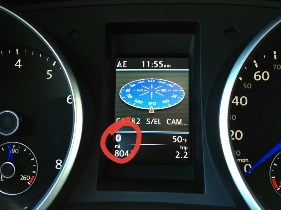

Ultima versiune la iPhone este 9.3.5, poate se mai repara ceva...
Are cineva idee cum se poate activa icon-ul de BT sa apara permanent cand este tel conectat ca in poza?
 Nu  cred ca se poate asa ceva sa iti apară permanent
Pai daca am vazut eu. Era IC color, dar nu stiu restul ce gateway avea sau altceva

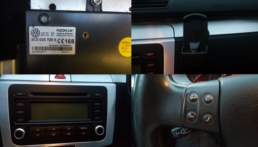

Salut! Am cumparat un Passat B6, sunt foarte multumit de dotarile lui cu exceptia CDplayer-ului. Am inteles ca este model RCD300, ok sa nu o mai lungim am sa pun o poza cu dotarile masinii.
As vrea sa imi spuneti va rog daca pot conecta prin bluetooth telefonul sau ce optiuni as avea la dotarile actuale. Daca schimb unitatea CD cu una care are optiune de "phone" ce trebuie sa fac sa functioneze corect si care este cea mai optima alegere. As vrea sa cumpar,  RNS 315, RCD 510 ori un RNC 210, acestea functioneaza cu modulul "729E" (actual)? Multumesc.
Modificat de Pellady
Un coleg cu B6,care are bluetooth-ul activat,ma poate ajuta cu codarea respectivă?
Gabi ce telefon ai? 3c0....729 e un modul mai vechi BT.Are probleme cu imperecherea cu multe telefoane.Te chinui...dar nu cred ca-ti va merge.Intra pe adresa 77 in adaptari si de acolo il faci vizibil.Ptr asta in casuta new value introduci valoarea 1,dai test si save si devine vizibil.Succes!
  On 30.09.2016 at 18:55, Pellady a scris:
Expand
Șterge vechile conexiuni din vcds, fa-l activ( faci din 0, 1 în adaption) din casuta 77 @vcds
