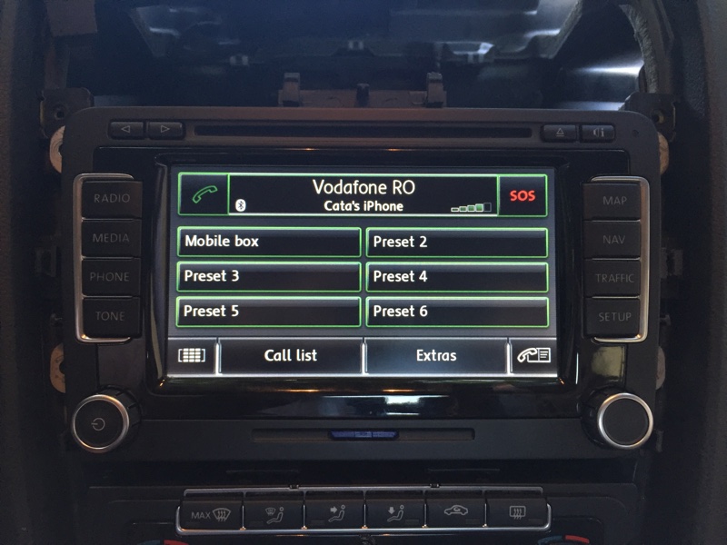

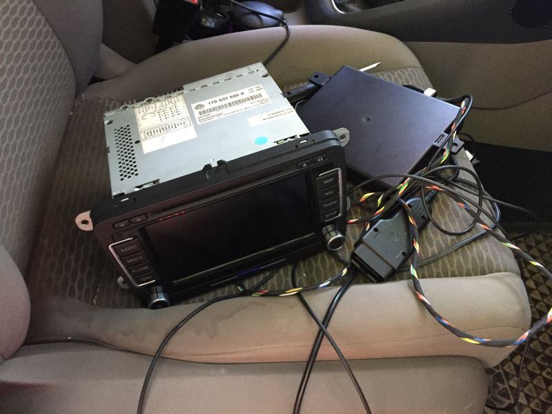

Confirm, chiar mai devreme am terminat de demontat-montat RNS510+ Modul bluetooth 3C8... de pe masina mea, pe Golful 6 al colegului @GabiB77 .Am imperecheat unitatea bluetooth cu telefonul meu. Dupa care am montat totul inapoi pe Jetta. Am agenda pe RNS pot face/ primi apeluri de pe RNS plus streaming audio.

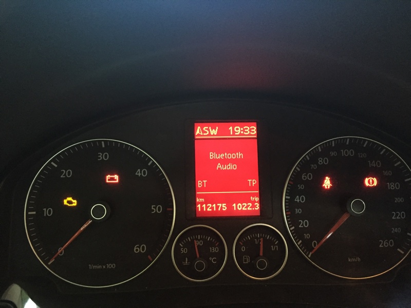

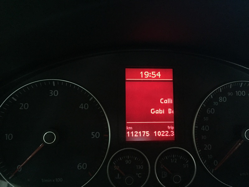

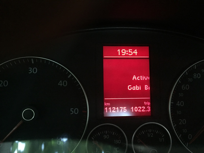

Legat de Instrument Cluster: apare in MAIN MENU, PHONE si afiseaza ce se vede in pozele atasate:

  On 09.07.2016 at 19:20, Dobre Catalin a scris:
20160709_153147980_iOS.jpg20160709_162047235_iOS.jpg20160709_165442128_iOS.jpg20160709_165504.jpg20160709_163324912_iOS.jpg
Expand
merge asa - am pus pe mai multe - doar cand schimbi telefonul, trebuie sa demontezi modulul de pe masina ta, sa il montezi pe una compatibila, dupa care faci pairing si il muti pe masina ta.

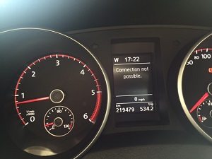

Am o problema cu conectivitatea telefonului iPhone 6 , IOS 9.3.3 la BT
Cateodata se conecteaza , si pot reda muzica prin BT , dar nu pot accesa agenda telefonica , arata cam asa :

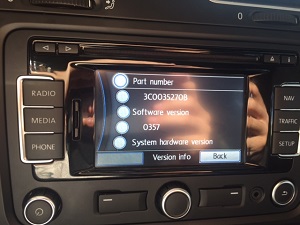

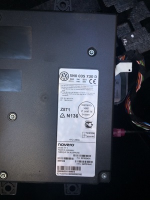

Seria de pe modulul BT si de pe RNS
Aveti vreo idee?
