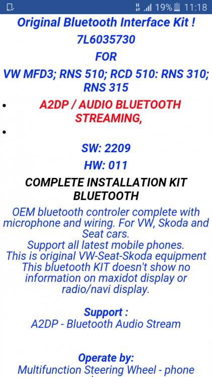

Va salut.Detin un passat b6 highline si am un modul vechi de bluetooth nokia.Doresc sa fac audio streaming sa scap de cd-uri dar am inteles ca am nevoie de un alt modul.Un modul 7L6 035 730 ar suporta asta?Multumesc!
Spido, esti sigur ? eu imi aduc aminte ca acesta nu suporta.....
Eu zic ca le cam amesteci.... ce legatura are 7L6... cu 7P6 si respectiv 5K0 ?
Eu imi aduc aminte (sper sa nu gresesc) ca 7L6 - nu are A2DP
Ups!...Am citit pe fuga...n-am baut cafeaua...asa e.7L6..nu merge.:)
Deci - corectare - 7L6 035 730 nu merge pt streaming muzica.

Deci 7L6 nu suporta sreaming.dar suporta agenda??de ce are mufa fakra pentru antena Gsm?
Am cautat pe gogle si gasesc informatii ca functioneaza streaming audio
Conector Gsm inseamna ca lucreaza Rsap.
CiprianChiriac
4 minute în urmă, spido a scris:
Si sigur merge si a2dp streaming.pe unde am cautat asa zice

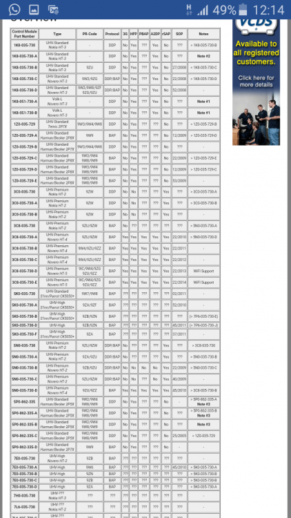

Ciprian - verifica bine inainte - la Ross Tech nu au informatii despre acest modul, in alte parti scrie ca nu suporta http://www.android-rsap.com/41-support/107-vw-qpremiumq.html
deci, vezi ca este foarte posibil sa nu suporte, citeste de aici
ca idee, de ce nu cumperi un modul mai nou ?
L.E. - nu stiu pe unde ai cautat tu... dar nu cred ca e asa - daca esti atat de sigur ca merge, cumpara-l si asteptam feedback - citeste si ce ti-am pus, de la colegul nostru care avea asa ceva pe masina, acum ceva ani....

Multumesc de indicatii .din ce am citit pe ross tech nici agenda nu afiseaza.face doar convorbire?
da, cam asa.
cauta ceva mai nou - chiar daca e un pic mai scump..... dar sa stie de afisare agenda, etc -

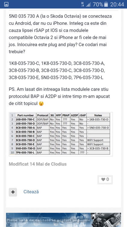

Bună. Ma poate ajuta și pe mine cineva,am un vw passat b6 din 2006, maxidot rosu cu unitate MFD 2, care am schimbat-o recent cu rns510. Am un modul Bluetooth vechi montat pe ea(3CO 035 729 E) si vreau sa inlocuiesc modulul cu unul care să-mi afiseze agenda pe rns si pe maxidot(daca se poate).  Puteți să-mi spuneți ce modul ar trebui sa cumpăr? Exista modul cu care se poate face hotspot? Mulțumesc mult pentru ajutor.
din pacate nu afiseaza pe MFD2 - nu exista niciun BT care sa afiseze pe ea.
pentru ceasurile tale, dar cu alta unitate - se poate cumpara modul cu 3c8 xxx xxx plus Fis link - pentru afisarea pe BC rosu - sau modelul mai vechi cu 5N0 xxx xxx - plus unele 7Px xxx xxx
Daca citesti informatiile postate de noi, pe pag. anterioare, gasesti modelele de BT-uri cu afisare pe bord rosu
Citeste paginie anterioare.......5N0....ptr bord rosu
