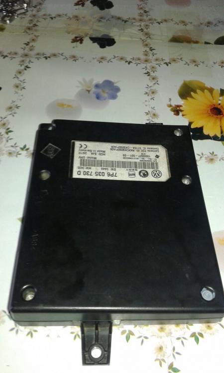

Salut am gasit sa cumpar un modul bluetooth model 7p6035730d  o sa mearga pe display alb?
Afiseaza agenda pe rns?
DA la ambele.

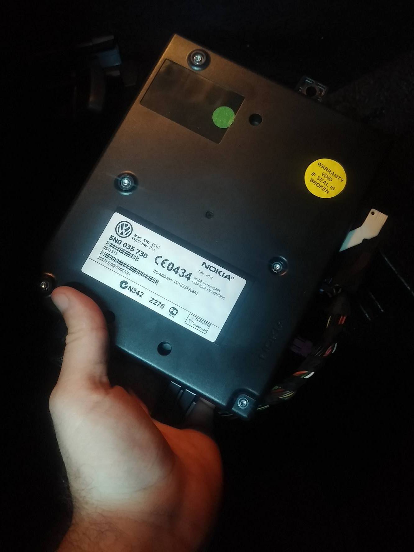

Buna dimineața, am gasit un modul 5no 035 730b si as dori sa stiu ce imi trebuie sa l fac sa mearga ce tip de cabluri microfon si trebuie ? Si daca va afisa pe rns510 agenda si pot efectua apeluri dupa ecranul unitatii ?
Va mulțumesc!
Ai nevoie de cablaj intre RNS și modul +cablaj microfon.Merge pe mașină ta..va afișa pe RNS și în bord.Se conectează cu majoritatea Android în mod Rsap.Ai nevoie și de antena GSM.
7p6035730d merge pe bord alb si afiseaza agenda .
5no 035 730b merge pe pasatul tau cu bord alb dar iti trebuie toata coenctica precizata de colegul mai sus in cazul in care nu o ai deja pe masina (slabe sperante =0 sa aai instalatia si sa nu ai modul) si da iti va afisa agenda si vei putea apela de pe unitate (dar sa nu incerci cu tel gen Ipfone 6 )

O rezolvare pt a ma lega cu tel (care e un LG G2) la RNS 510?
Asta e modulul de sub scaunul pasagerului:

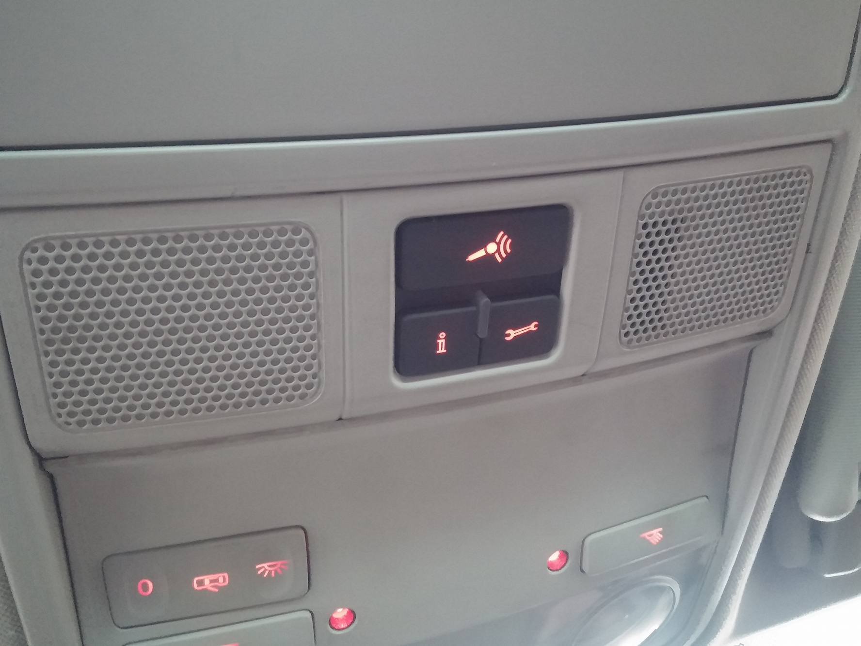

Mai am niste butoane pe plafoniera care nimeni nu stie sa-mi zica pt ce sunt (banuiesc ca pt bluetooth?):
Merci.
scanarea ai facut-o cu modulul scos din mufa  ? daca era bagat, vezi ce este cu el, ca nu comunica la diagnoza
