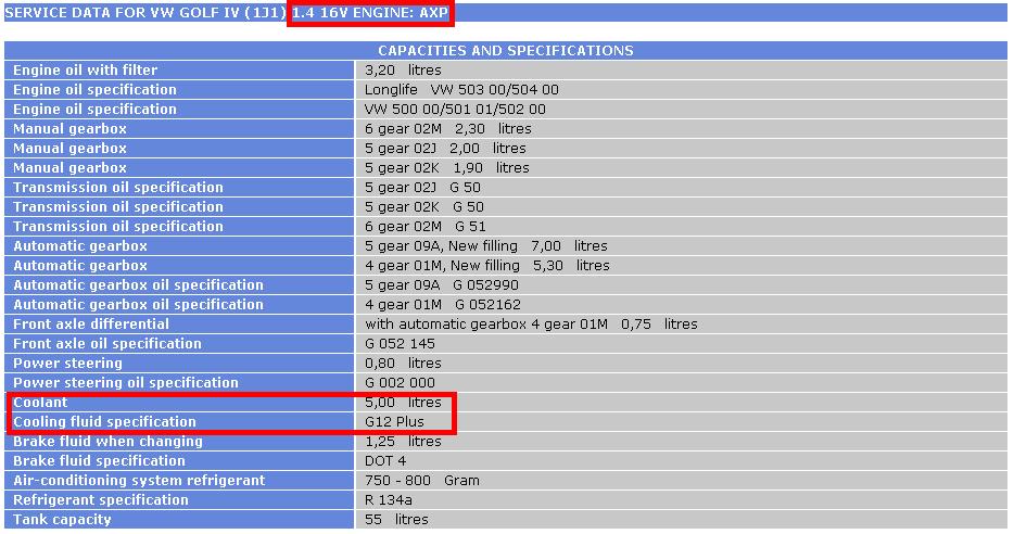

Ok WNS, imi pare rau, dar te inseli in privinta informatiiilor pentru modelele AXP si BCA.
Nu stiu de unde le-ai luat, dar nu are cum sa fie sistemul de racire numai de 5 litri. Este de 6 litri pentru ambele modele.
Antigelul care l-am cumparat este cel din pozele de mai sus. Inca nu l-am pus, dar mi-au recomandat cei de la firma care l-am cumparat ca e OK :D
Datele din imagine sunt luate dintr-un soft foarte tare de reparatii auto - VIVID WorkshopData ATI 2007 - toate marcile si modelele pana in 2007 ;)
Iar alt soft Autodata 2007 spune:
:P

Da vad :rolleyes: Dar tind sa cred ca e greseala. Doua programe diferite spun acelasi lucru.
