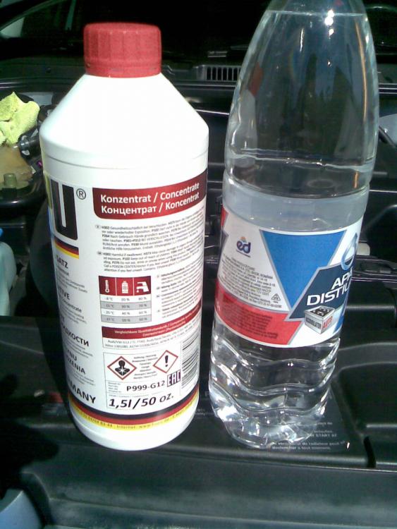

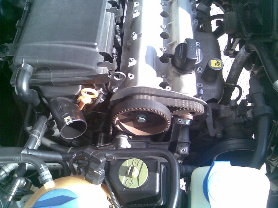

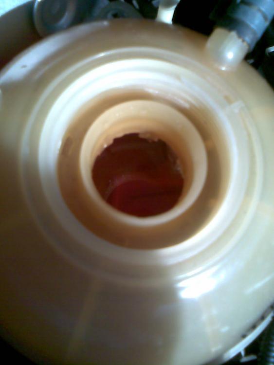

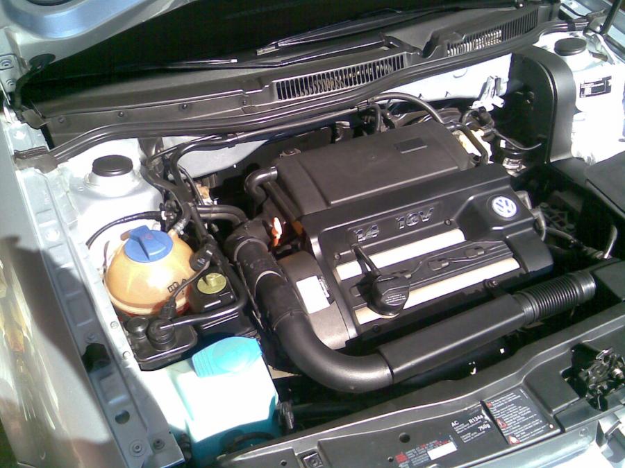

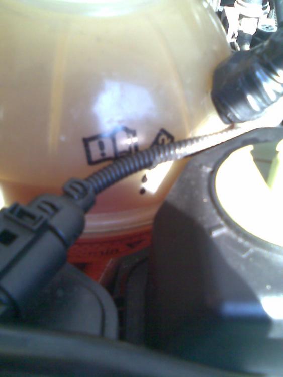

Am schimbat si eu azi antigelul la ascutitoare dupa 38.588 km facuti cu el de la schimb.distributiei.Am deschis jos la radiator,apoi scurs/clatit/umplut cu apa normala de 2 ori,adus la 90 gr cu caldura deschisa.Inca o data rulat cu apa distilata,golit/suflat cu aer si pus antigel curat 50%-echivalent -37 grade.Vreau sa tin distributia macar70-80k km avind in vedere ca merg 85% extern,cu verificat des curele/pompa.3l Hepu+3l apa distilata=65 lei. Si ceva poze.Drumuri bune.
   Deci spalata instalatia in 3 ape, dupa 38.000 Km?  2 ape normale, una distilata?! La ce ajuta asta? Pierdere de timp engros, risipa si poluare inutila. Asta numai daca nu cumva ai avut ulei in instalatia de racire si necesita o asemenea spalare, si imi cer atunci scuze.
   Sa schimbi antigelul asa, degeaba, cand fabrica nu indica nici o limita de timp pentru schimbare, nu inteleg de ce. (lichidul de frana zice 3 - 2 ani).
Nici vorba de ulei...doar 2-3 fire de nisip pe fundul vasului.Asa am considerat eu ca e bine...fiecare face cum crede.
