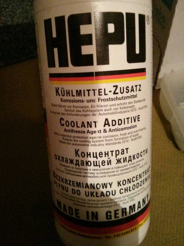

Antigelul HEPU G12 ce culoare are ?    Rosu sau Roz  ?
astia pe la toate magazinele zic ca ii rosu, exista vreo diferenta intre culorile astea sau G12 are aceeasi culoare peste tot si fiecare ii zice cum i se pare ?   (rosu-roz / roz-rosu   :grrrrrr: )
Modificat de mka1
Acu' dacă stau bine să mă uit parcă este portocaliu :D

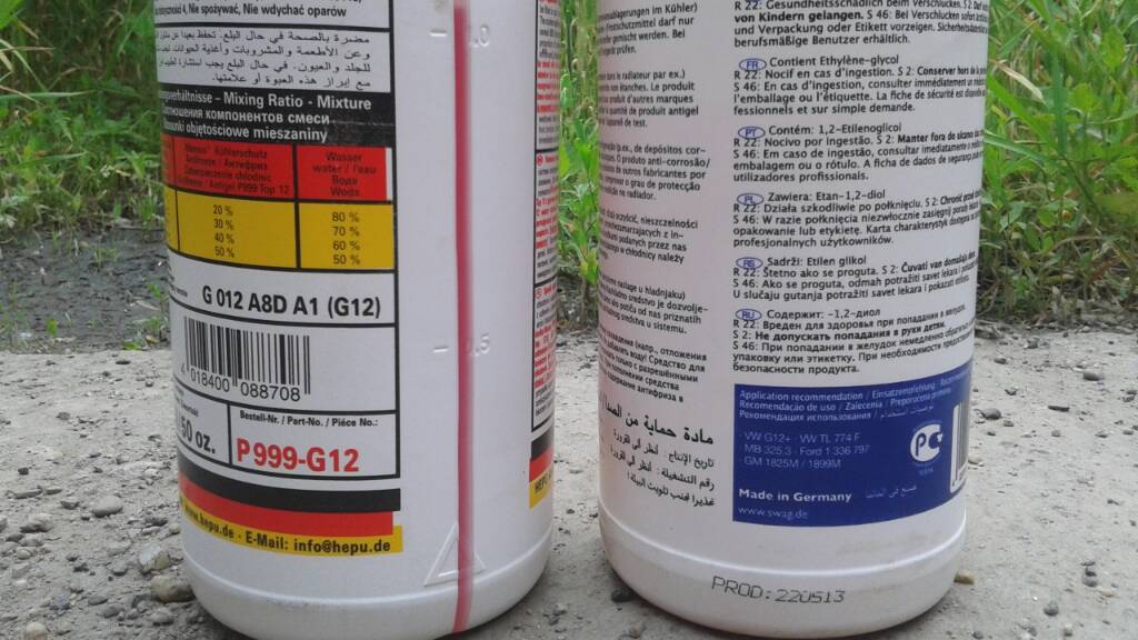

http://media1mi.pl/p/1/227/471/photo-e3420edf-03ba-4c5f-a46e-2d243a0a852b-for_zoom.jpg
Depinde din ce unghi te uiţi
https://f-a.d-cd.net/c6ef4b8s-960.jpg
Diluat arată cam aşa (după cum vezi şi acolo scrie că este rot, presupun că roşu, dar dacă ăla este roşu......)
http://img717.imageshack.us/img717/2045/023758.jpg
:D  Sa inteleg ca daca in vas e G12 ros/roz/portocaliu, pot pune fara probleme G12 portocaliu/roz/ros.
Da.
Cred ca diferentele de nuante le da recipientul sau diferenta intre nou si folosit.
