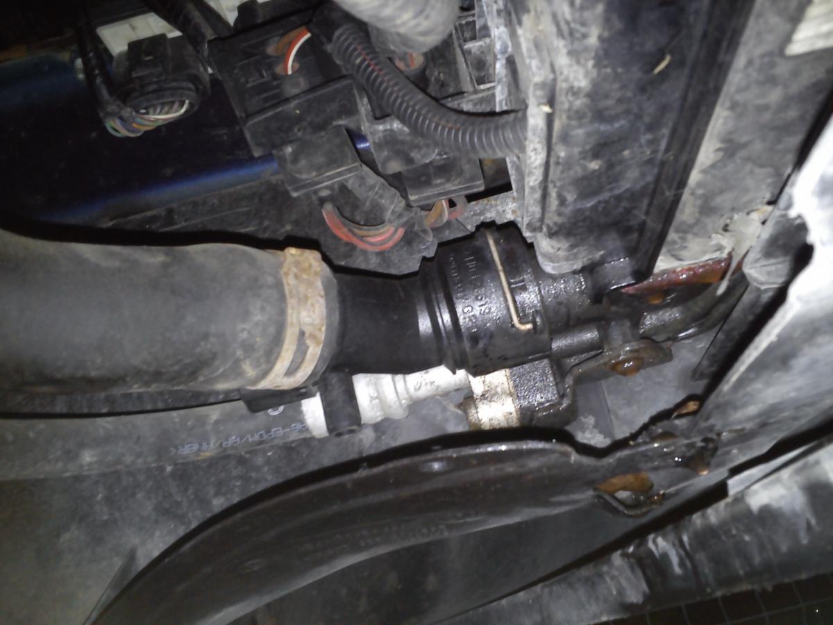

Va salut , am nevoie de niste sfaturi , imi curge un lichid (apa/antigel) are o culoare de apa murdara , curge in fata partea stanga jos la furtunu de intra in radiator ...picura uneori nu mereu , in ciuda faptului ca azi nu am mers cu masina picura prin locul respectiv , asta vara completam des cu antigel aveam pierderi , am tot vazut ca se uda in fata masinii dar am crezut ca o fi apa ceva umezeala dar azi cand m-am uitat picura de acolo ...atasez 2 poze pentru a vedea mai bine despre ce vorbesc !!!post-128749-0-38226500-1384885984_thumb.
Modificat de emildrg
Pare inceput de sfarsit pt radiator. Uita-te mai atent sa vezi daca nu cumva nu vine de la filetul termocuplei sau cupla de la furtun. Dupa cum vad rugina de pe rama radiatorului ma gandesc ca el e problema.
Nu este rugina e doar apa murdara care curge dar naiba stie de unde si prin ce loc exact...
