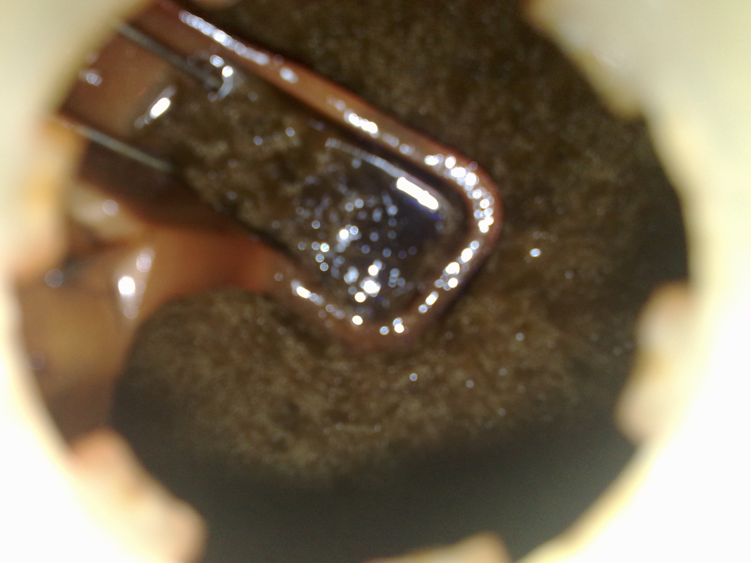

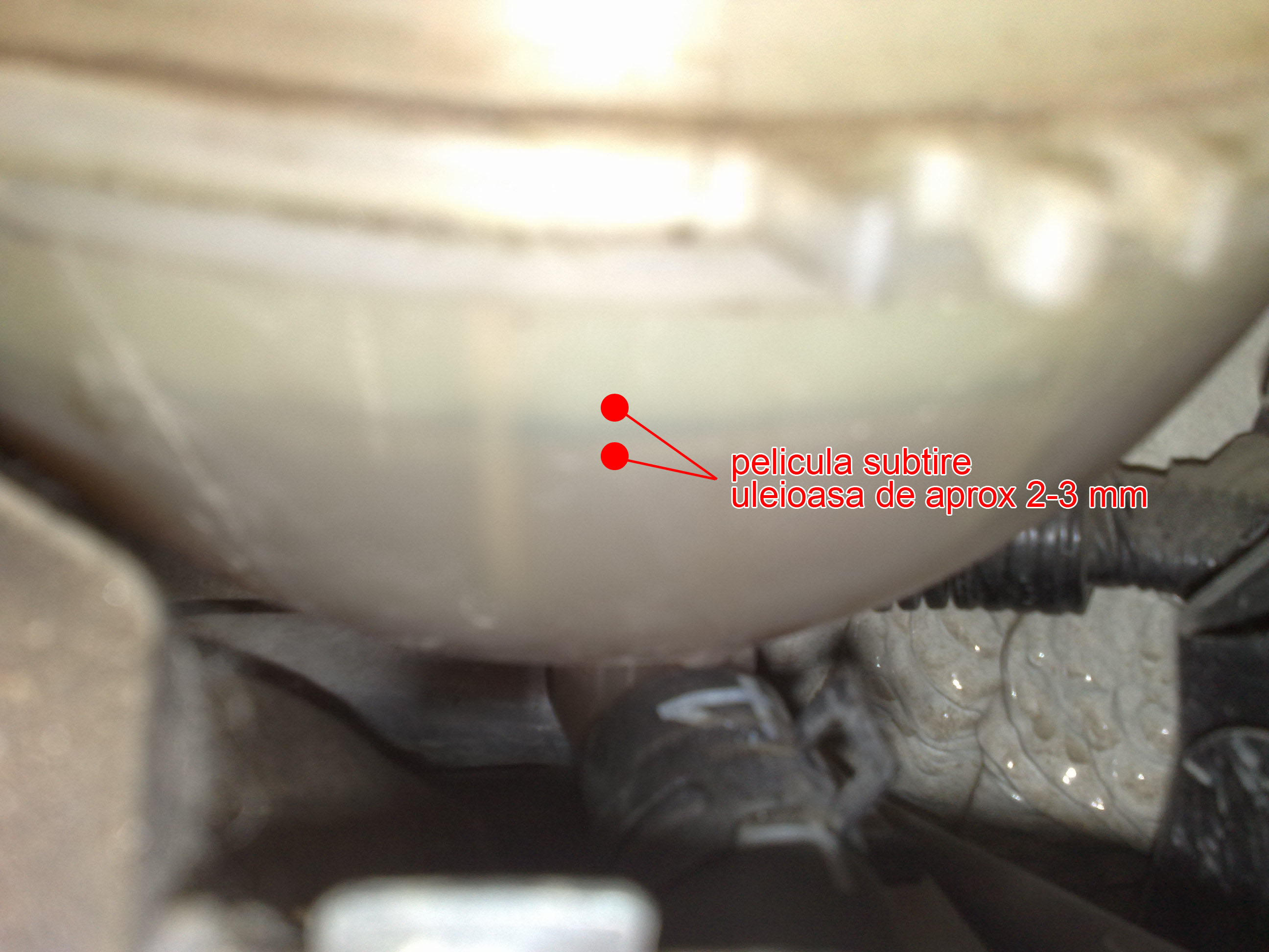

In speranta ca am nimerit topicul potrivit...doresc a dezbate o problema legata de antigelul la masinii mele, un Golf IV 1.9 SDI..in caz ca s-a mai confruntat cineva cu ea (ce cinic suna:)).
De ceva timp...ca de curand mi-am dat seama, in vasul de expansiune pluteste o pelicula subtire de ulei(cred) cu bule de aer(crede) ca in poza de mai jos.
Antigelul G12, l-am schimbat recent...am crezut ca acea pelicula va disparea, insa ea a reaparut cu primii 50 km.
Decand am cumparat masina(arilie 2010), busonul vasului de expansine avea garnitura rupta...dar nefiind cu mult peste statutul de sofer de weekend...nu am constientizat importanta acesteia.
Am schimbat-o...din motiv ca uneori, ledul coputerului de bord, ma avertiza sa verific antgelul.
Acest lucru se intampla cu precadere dimineata la pornire, dar f. rar. Evident ca opream si reporneam masina...si problema disparea.
Decand am schimbat-o...o singura data a mai facut "scandal".
Ca si coincidenta, care sper sa nu fie prea grava...indifernet de cat as merge cu masina, in interiorul ei si la coborarea din ea...se simte un miros pronuntat de ulei ars.
Mentionez ca masina nu mananca mai mult ulei decat ii e foame unui golf cuminte(din cate am auzit), adica...in 8000 KM a baut aprox. 600ml.
Imi poate raspunde cineva la aceasta problema...i-as ramane profund indatorat.
Multumesc anticipat!

Ion daca ai ulei in antigel, nu e bine.
pai din ce stiu eu nu e deloc bine cand ai ulei in antigel.eu stiu de la un coleg care din cauza de la garnitura de chiulasa avea in ulei numai antigel.deci ai grija ca s-ar putea de acolo sa fie de vina.eu asa am patit....bine nu la masina mea dar din cauza la chiulasa aveam in ulei numai antigel.
Multumesc de opinii...din pacate posibilitatile se restrang la garnitura de chiulasa(multi mi-au spus).
Insa...am omis ceva...in masina am gasit un tub cu praf de lipit radioatorul.
Din cate am auzit acesta ar produce un soi de spuma in antigel, cu toate ca eu am schimbat antigelul...e posibil ca aceasta spuma sa ramana pe circuit in conditiile in care spuma ar fi produsa de acest praf?
Oricum...inteleg ca modivul unei defectiuni a sistemului de racire, in speta, radiatorul...ori sufoca, ori ineaca ori provoaca modificari asupra componentelor blocului motor.
Nimic mai sinistru:|.
Precizez ca nivelul antigelului nu scade si nici cel al uleiului.
Curios ma face acel miros de ulei ars...si faptul ca uleiul e cam negru si a ars mirositor cam prematur(8000KM de la schimb)...pentru ce se lauda a fi un Castrol Edge 5W40.
Orice opinie e binevenita.
Multam!
Cel mai probabil, ai garnitura de chiulasa "ciupita"...Daca , insa, motorul este prevazut cu termoflot (spre rusinea mea , nu stiu daca tipul asta de motor are asa ceva), ar mai fi o speranta.Sa verifici/inlocuiesti daca e cazul acest reper si sa vezi apoi daca mai amesteca lichidele.
