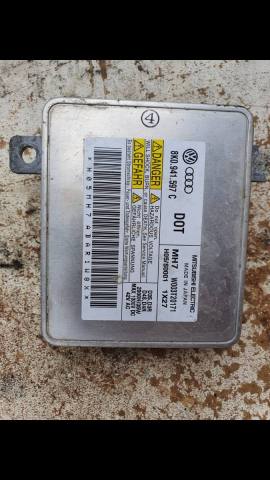

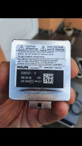

Sti cumva codul la cablul dintre balast si bec? E rupta mufa in urma unui accident si trebuie sa il inlocuiesc.
