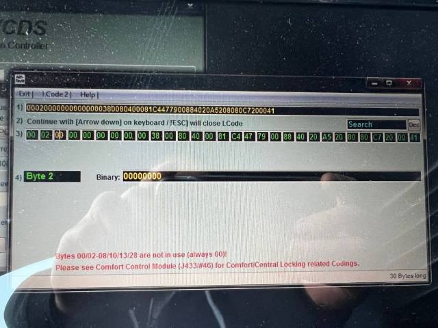

Pe scurt am facut activarile cu aplicatia Carista, dar am avut porasta inspiratie sa incerc si activarile beta, si cand am incercat activarea inchiderii trapei la ploaie, masina a fost KO cu o multime de erori, pe care niciun restore de la Carista support nu a reusit sa rezolve. Am apelat la un baiat care a remediat situatia in mare parte (cica a copiat codurile de pe un alt passat B7)
De atunci nu-mi mai merge senzorul de lumini si DRL LED fata merge doar pe pozitia 0. Pe AUTO e off tot. Evident nu-mi functioneaza nici CH sau LH automat. Erori nu am pe partea de lumini.
Recent mi-am luat si eu VCDS sperand ca voi putea rezolva problema. Eu suspectez ca ar fi forba de Byte 18, unde am incercat deja diferite valori. momentan am pus 69.
Ma poate ajuta cineva cu o valoare corecta pt Passat B7 cu leduri spate si Bixenon adaptiv fata?

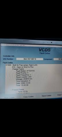

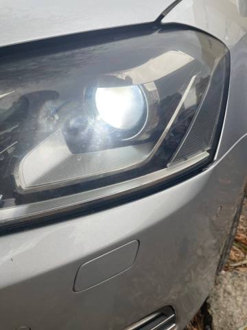

Buna sunt proaspat posesor de B7 si intampin o problema cu proiectoarele din bara fata nu mi se aprind si am eroarea aceasta. Dar mentionez ca becurile nu sunt arse. Inca o problema daca pun pe automat nu mi se aprinde nici un bec nici chiar seara cand se intuneca. Care ar fi problema. Atasez si eroarea
Vcds, verificare in blocurile de masura. Ti-am mai răspuns...

Probabil. Cauta pe cineva care se pricepe, in zona ta, cel mai bine....

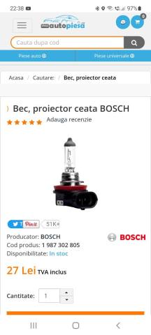

Becuri ceata fata sunt acestea pt passat b7?

Bec proiectoare fata - BEC H8 12V35W
Bec drl - BEC 12V21W P21W
