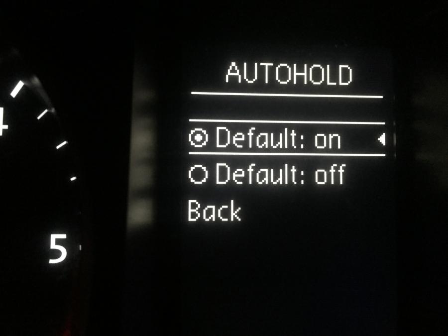

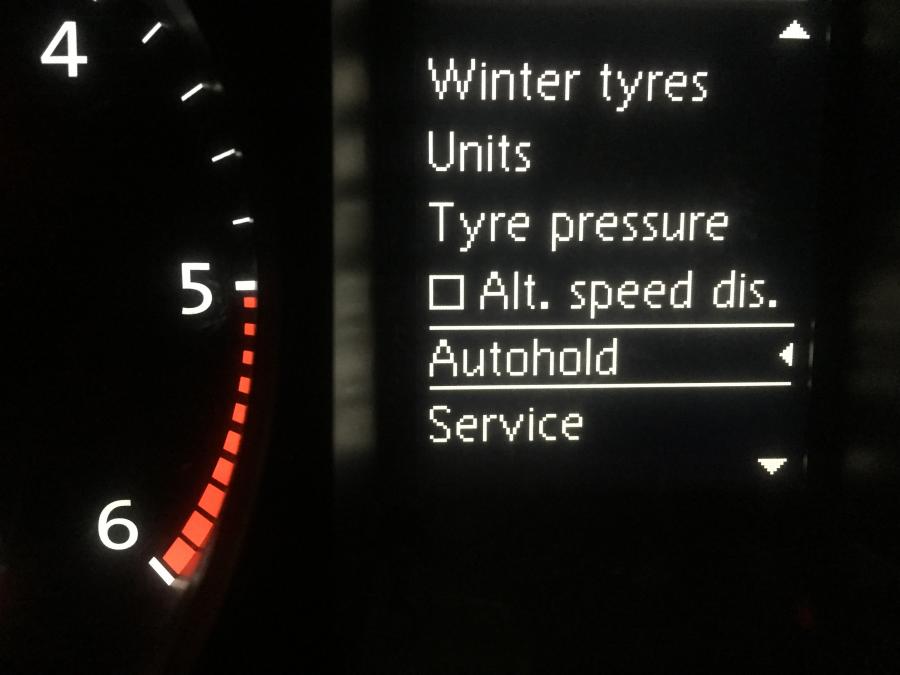

optiune in plus in MFD meniu "auto hold" , activat pe Passat 2014 DSG.
Pasi ar fi: canal 53 (frana de parcare), adaptare, acolo nu e precizat nimic, se scrie manual 12 citire, se deschide canalul, implicit este valoarea 2 trecem pe valoare noua 1 si salvare,  in meniul de bord o sa apara auto hold cu optiunile aferente.
Ce face in plus acest meniu auto-hold? Ce optiuni ai disponibile?
Merci.
banuiesc ca mereu on sau mereu off... cum era la B6 2010..2011 ?
Merci.
Salut, pe default on se activeaza la fiecare pornire, daca se activa inainte din buton dupa repornise se dezactiva.58ed2d212a154_Fiier_000.thumb.jpeg.ff69f552b60a132af4bf34167158da34.jpeg58ed2d173742d_Fiier_002.thumb.jpeg.bd05de84df3f6fee90d8d82702a9aa7f.jpeg

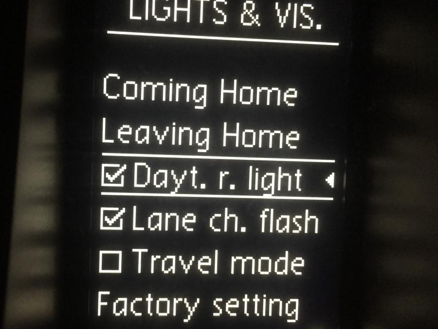

foarte util DRL-ul sa-l poti dezactiva, asta cand stai undeva uitat prin parcare cu vreo gagicuta si sa poti dezactiva sa nu atragi atentia.
Setarea e pe undeva prin BCM (09) DRL running light active in MFD ceva  de genu.

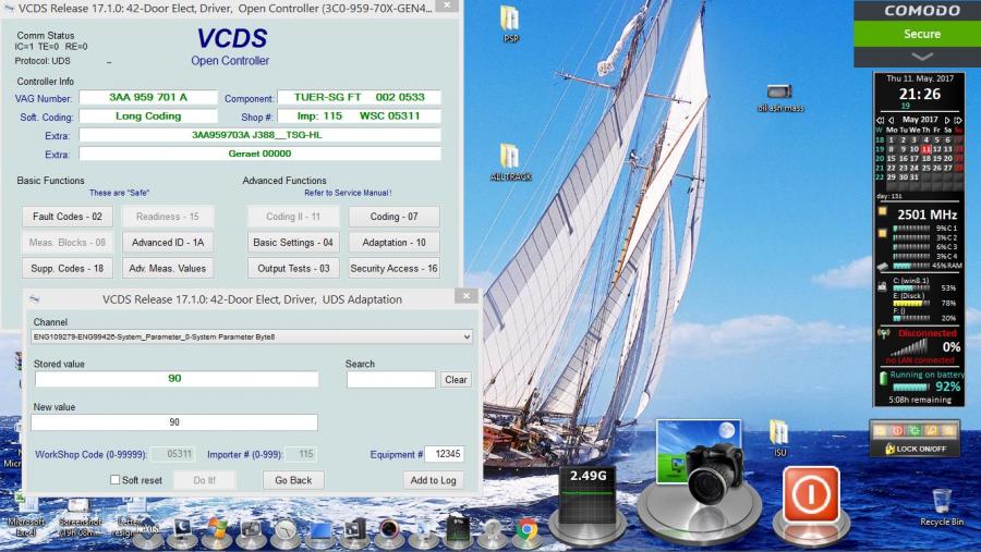

Buna seara, se poate coda la Passat Alltrack 2014 cu Kessy inchiderea automata a geamurilor cand inchizi masina la atingerea  manerului?
F l o r i n
da, se poate - la tinere mai lunga pe maner - inchidere geamuri, pliere oglinzi (daca au pliere electrica)
identitate78
@F l o r i n: Ma intereseaza si pe mine aceasta setare. Daca ai timp poti te rog da detalii?
F l o r i n
da, activeaza confort closing pt geamuri si mirror - pe calculatorul de usa sofer.
- mergi pe modulul 42 - usa sofer.
- Security Access- 04354
- 10 - adaptari
- Selectezi- channel (9) -System_Parameter_0 system parameters Byte8.
- valoarea existenta este 90 .
- se inlocuieste cu 95.
- save

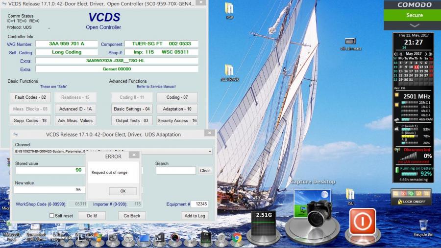

Am incercat pe modulul 42 dar nu pot seta 95 . Dupa ce am activat comfort closing se inchid geamurile pana la capat din cheie dupa o apasare lunga, cat tin mai mult
mana pe maner se inchid,  cand iau mana de pe maner se opresc nu se ridica pana la capat.
Se poate face ceva sa se inchida geamurile  pana la capat si dupa ce nu mai ating manerul?

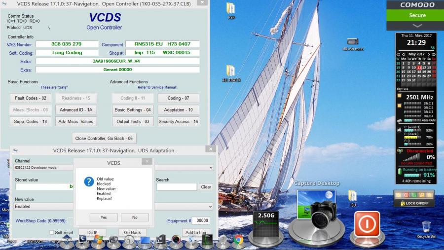

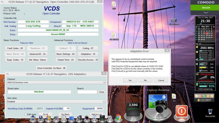

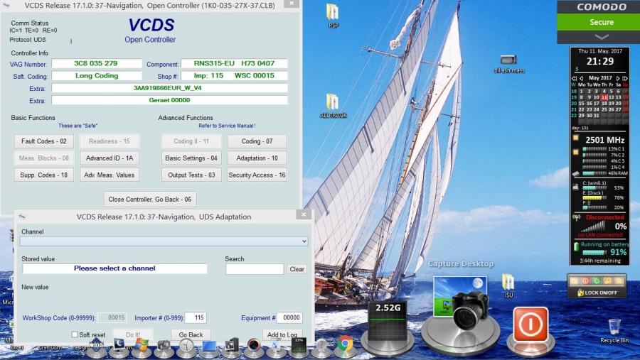

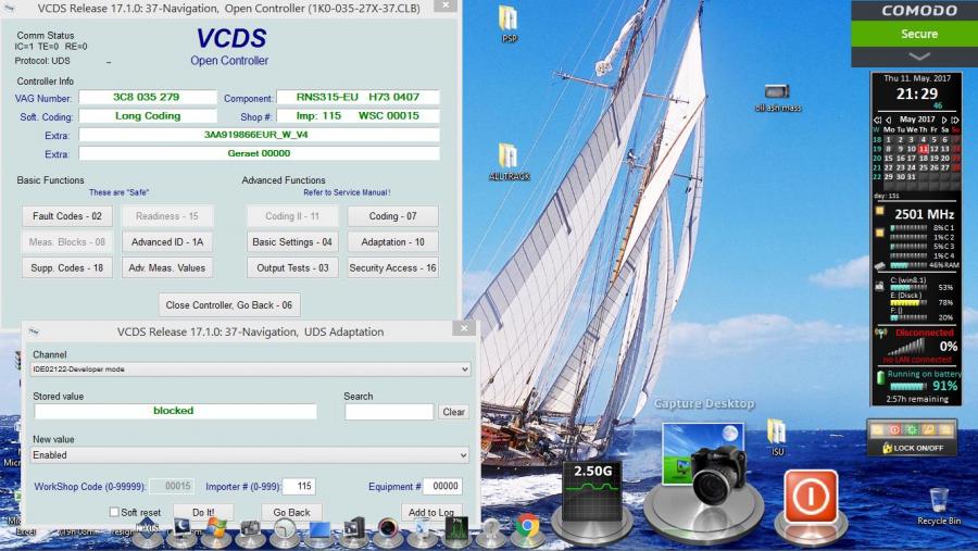

Referitor la meniul ascuns din RNS315 nu am reusit si as dori acest lucru, dar poate nu accesez ce trebuie. Attach cateva poze poate ma ajutati
Multumesc pentru ajutor.
F l o r i n
activarea la geamuri nu iti merge din cauza windows-ului nou, care il ai tu instalat pe calc tau.
Eu am interfata originala si pe win 10 face ca la tine. Am 3 laptopuri dedicate automotive - pe unul am win 7 - tot interfata originala, merge activat
Deci, incearca pe alt calculator.
Multumesc Florin , am sa incerc cu win 7. Dar pentru activarea meniului ascuns la RNS 315 imi poti da mai multe detalii?
