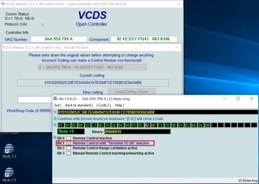

A reusit cineva sa activeze la masinile cu Kessy inchiderea masinii din telecomanda cu motorul pornit?
Eu am incercat ce arata in imaginea de mai jos numai va Byte-ul respectiv(4) este 00. Trebuie bagat cumva bagat Security code inainte de a seta in Long Coding Helper?
Merci.

Bifezi acolo terminal 15 ON inactive si merge ;) .nu trebuie altceva .  Am activat si eu funcția asta.
Ceea ce am postat eu mai sus este informatie pentru platforma MK6. Nu a mers asa cum scrie acolo asa ca nici la tine nu vad cum ar fi mers.
Am reusit sa activez in cele di urma...o sa revin cu detalii.
Aceeasi procedura este si pt B6 cu keyless .. asa ca merge si la b7 . Vrei un video cu dovada ? Atunci cand închizi masina cu motorul pornit pe BC apare afișat "key not found " . Nu am de ce sa mint sau sa postez aiurea ;)

@casper_bdc
Nu am intentionat sa te fac mincinos. Se pare ca avem configuratii HW diferite ale centralei electeice deoarece eu am facut codarea in modulul 46(sper ca tin bine minte) nu in 09 cum ai reusit tu si cum arata in imaginile postate de mine initial pt. MK6.

Alta modificare este cea referitoare la posibilitatea de a incuia masina cu motorul pornit. Asa cum spuneam mai sus la mine nu am functionat ca la @casper_bdc.
Eu am gasit setarea in modulul 46 asa cum se vede mai jos. Functioneaza blocarea/deblocarea atat din telecomanda cat si de la butonul de pe manerele usilor.
