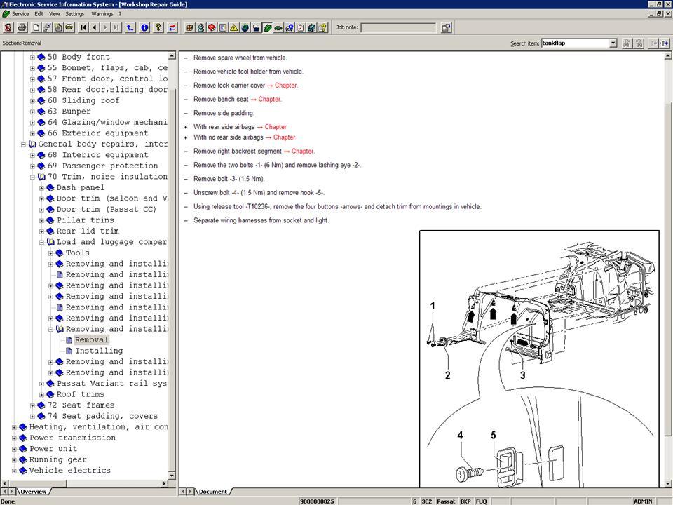

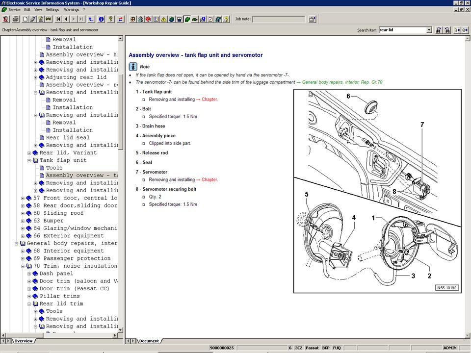

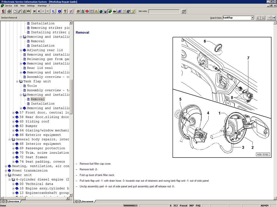

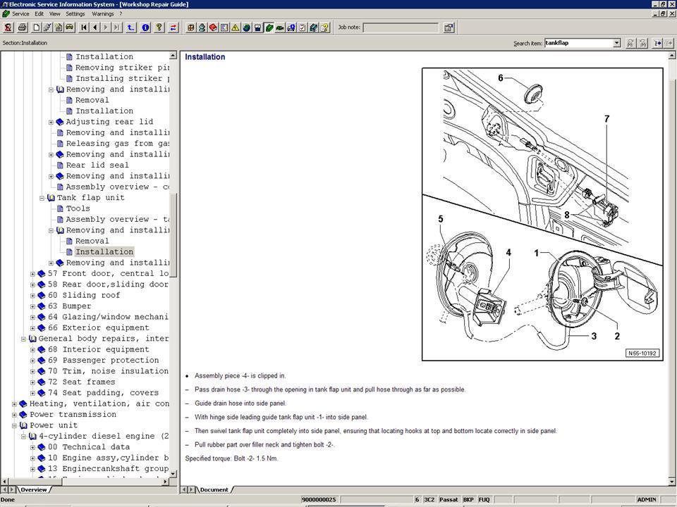

Cum se demonteaza usita de la rezervor si ansamblul ala de plastic din spatele ei, unde intra gura rezervorului?
Modificat de D@ny
Vezi mai jos:
