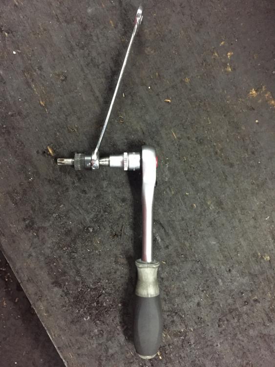

Tensionezi intinzatorul, il blochezi si scoti cureaua. pentru rola frai de la alternator trebuie o scula speciala.
Scula "speciala" arata cam asa:
scula_rola_alternator.thumb.jpg.8e4f723a
Concluzie: dati alternatorul jos, nu faceti ca Ion, nu e suficient loc, el a bulit filetul axului si a trebuit sa ia un alt alternator.
