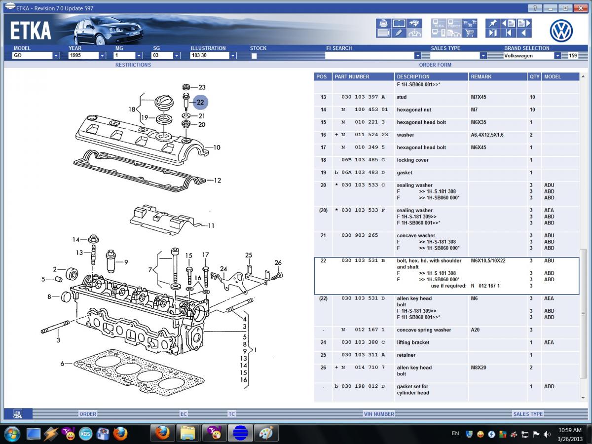

De unde cumpar  acel surub ?
Cel cu nr. 22? Uitate ce cod de motor are masina ta si daca e unul deacolo iei numarul (part number) te duci la un magazin de piese auto si le zici sa-ti aduca pe comanda :)
post-44347-0-26557200-1364288428_thumb.j
surubul rupt, de inlocuit cumperi de la magazin de auto, ai seria postat de ass1 .
