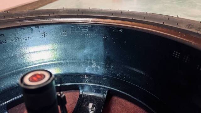

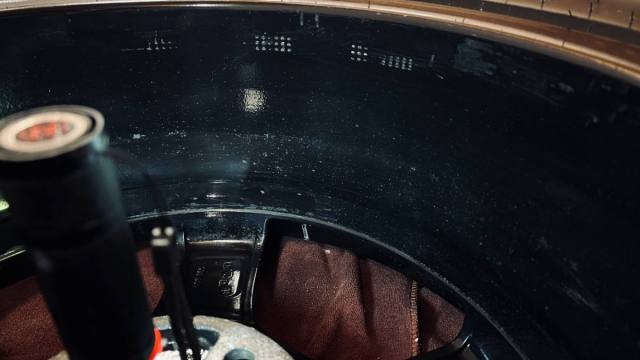

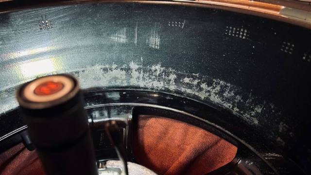

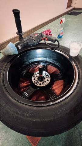

Jantele, cumparate de la un prieten, putin neglijate...
Le-am readus oarecum la 80% folosind pasta de Polish 3M Alba + burete albastru conic si o bormasina. Au fost curatate, dati josi plumbi, au niste urme de rugina, dar se iau ... Cam asa arata dupa doua straturi de polish sa zic. Am polishat o data sa iau grosul, apoi curatat cu laveta si fas fas pentru geamuri si iar polish ...
Ar mai trebui cam de 2-3 ori facute sa iasa bec, doar ca e mega frig :D
Dar ca idee. Ca pret 70 lei, 35lei buretele, 35lei 100gr de polish ...
Ce parere aveti? Oricum se vor murdari si nu doresc perfectiunea, dar sa le curat bine bine sa nu mai adere mizeria pe ele...
