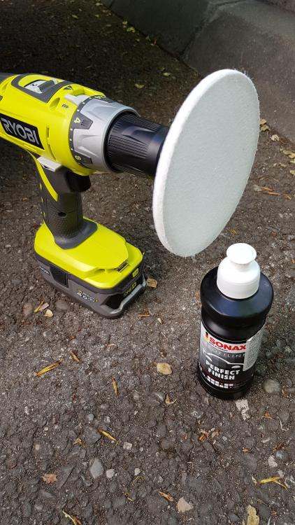

Eu folosesc combinatia asta...am reusit sa scot aproape orice zgarietura.
e buna bormasina ca si marca ?
vreau si eu sa cumpar una mai bunicica dar nu am auzit de marca asta desi sunt cam scumpe.
merci
Modificat de snapisrl
@hudrea1985 discul din ce material e, vad ca e destul de subtire.
Sonax-ul este polish, pt zgarieturi merge mai repde cu un compound de genul Sonax Cutmax
La polisharea cu bormasina, problema este ergonomia si turatia variabila.
Bormasina e de la Ryobi,am mai multe scule pe acululator de 18V de la ei,sunt foarte bune.
Padul e de la Bosch,e subtire dar destul de abraziv,polishul de la Sonax e foarte bun si scump,cam 85 lei si isi face treaba cu brio...cutting 6/6 ,polishing 4/6
Incep la turatie mai mica pt cut si termin pe turatie maxima pt luciu
notele sunt invers, citeste eticheta.
Da,asa e...

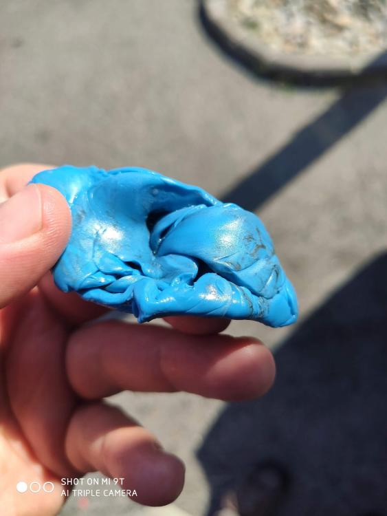

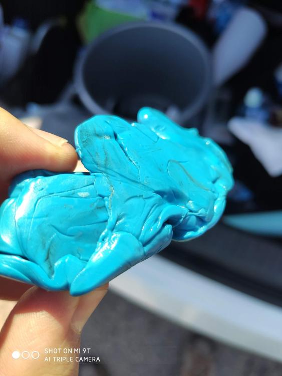

intre 1 si 2 ar fi mers decontaminare chimica. bitum si particule feroase.
cat de mult ar fi mers, in functie de cat de mult s-a murdarit argila.
S-a facut nu de mult, iar pe aici nu prea a circulat masina mult, iar iarna aproape deloc.
Argila arata cam asa, atentie am dat si pe jante, dupa ce am terminat caroseria.

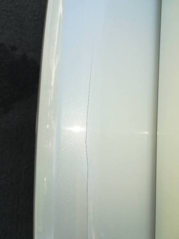

Salve. Va inoportunez si eu cu o intrebare: Ce solutie imi recomandati sa folosesc pentru a acoperi / umple o fisura in vopseaua de pe bara din spate a unui Golf 7 (alb perlat)? A fost presata de un zid si s-a produs o fisura inestetica. Nu as vrea sa o vopsesc doar pentru atat. Am utilizat un kit de retus vopsea de la MaFra (36 lei) , dar rezultatul =0. Imi trebuie ceva de aplicat simplu, pentru ca nu am ustensilele si priceperea necesara :=). Multumesc anticipat. IMG_20210904_132501.thumb.jpg.b427fcc1b5ac238eef1bf74602fec9e6.jpg
Tot ce poti sa faci in sensul de ceva simplu e sa retusezi cu vopsea originala sau preparata dupa cod. Incarci zgarietura cu vopsea cu o scobitoare sau cu o pensula subtire iar dupa uscare, cel putin cateva ore, daca e cald afara, daca nu a 2a zi dai cu pasta de lustruit pana cand dispar asperitatile, adica vopseaua care este iesita din zgarietura. Nu va iesi perfect, (nici la o vopsitorie totala a barii nu va iesi perfect, de obicei vopsitorii scot bine zona unde e zgariata dar e imposibil sa nu o dea in bara undeva, in alt loc, mai ales daca elementul nu e demontat) insa e o procedura pe care eu o aplic ca sa nu ma mai enervez cand vad zgarieturile. Facute de altii. Cand e vorba de alea facute de mine imi trece repede.
