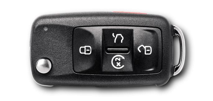

Se pare ca la modelul american, la sistemul keyless se poate opta si pentru sistemul de pornire automata din telecomanda.... frumoasa jucarie.
Sistemul e implementat si la Audi.
post-30007-0-61809400-1363867288_thumb.j
da, la ei se poate, doar toate au cutie automata, nu e riscul sa o fi lasat noapte in treapta I si dimineata cand ii dai start sa o vezi cum fuge. :))

Buna! Sunt proaspat posesor de b7 SH, nu stiu prea multe despre el acum il invat , ii descopar functiile si dotarile. Am vazut clipul de mai sus cu pornirea la telecomanda si as vrea asa ceva dar pe cat posibil nu as pune alarma peste atata electronica la masina. Si offtopic poate ma ajutati cu un pr decoder sa stiu exact ce dotari are masina

Tehnic:
Retrofitul la aceasta solutie nu este posibil doar din motivul ca reprezinta cheltuieli nejustificate.
Varianta realizabila:
Viper Responder HD ( 2000 lei) - ecran color sau LC3 ( 1700lei) - ecran monocrom
Interfata programabila DB ALL - 470 lei
Interfata by pass universal TBX Key -120 lei
O cheie care se mutileaza pentru scoatere chip- aprox 500 lei
Manopera :100 euro
Retrofitul ar insemna " electronica pesta atata electronica" si o alarma inseamna la fel!!
Daca tot te-ai familiarizat cu Google, cauta www.xpresskit.com!
Personal imi place integrarea la masini cu Dsg sau cutie automata deoarece nu trebuie sa faci procedura de parasire a masinii pentru viitoarea pornire, aceasta inhibandu-se daca ai uitat ceva si deschizi o usa ( cazul masinilor cu cutie manuala).
Toate bune!
Modificat de Mecatronic
imi cer scuze pe aceasta cale pentru postul de mai sus, de asemenea imi cer scuze si in fata user-ului Geisterfahrer. merci Mecatronic de raspuns obiectiv
Manopera :100 euro
Care este rostul Interfetei bypass universala? Reprezinta cutia unde se introduce cheia valet, impreuna cu releul pentru comanda circuitului de citire a cheii?
Mie mi se pare forte periculoasa lasarea cipului in masina. Pentru cineva priceput, care cunoaste bine alarma si masina, furtul masinii devine mult mai usor. Cred ca totul se rezuma la gasirea locului unde este dispusa alarma in masina.
