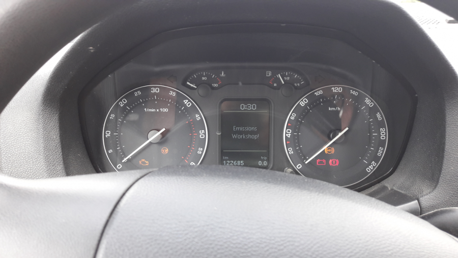

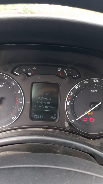

Salutare, am urmatoarele erori. Masina porneste foarte greu si se opreste in mers:
