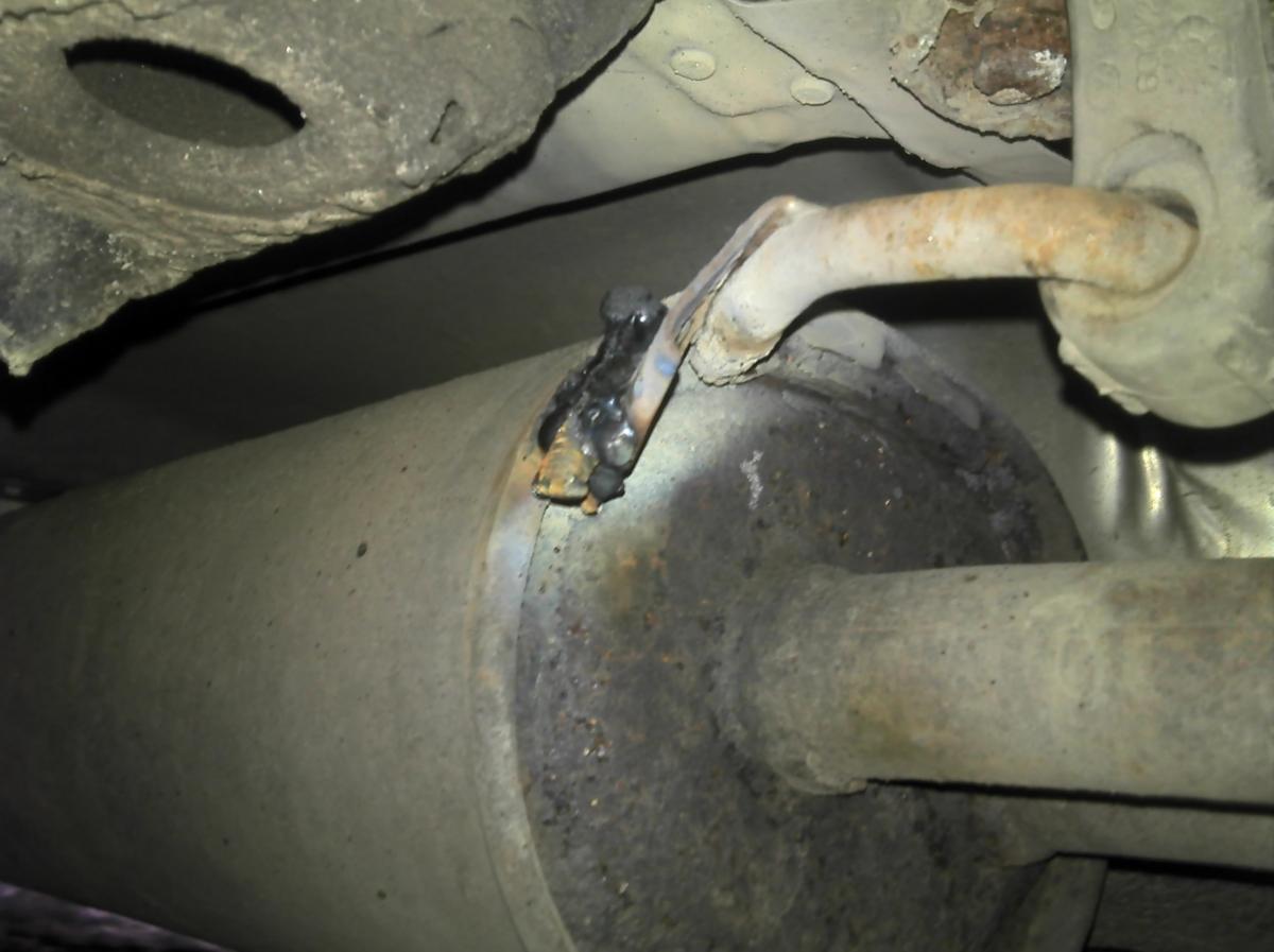

Astăzi, în timp ce vopseam tamburii de pe spate, pregătindu-mă astfel pentru trecerea la roțile de vară undeva pe la sfârșitul săptămânii viitoare, am observat că unul dintre suporții de pe toba finală (de fapt,nu e chiar un suport, ci pare mai mult un punct de susținere, confecționat dintr-o tablă al naibii de subțire!) este rupt și destul de corodat. Nu sunt sigur când s-a rupt, probabil că umblu de ceva vreme așa, însă e cert că a cedat cândva în timpul iernii, pt că în fiecare toamnă îmi schimb singur roțile și aș fi observat. Așa cum se poate vedea și din pozele atașate, toba este prinsă pe acel Y întors, din cauciuc, printr-o bucată din metal plin, sudată pe o porțiune destul de consistentă fix de nervura tobei, având deci o prindere solidă. Pentru a reduce din stresul de pe aceste suduri, a fost aplicată o bucată de tablă în diagonală, între acel suport solid și nervura tobei. Ei bine, această tablă extrem de subțire și susceptibilă corodorării accentuată de sarea aruncată în exces pe minunatele noastre drumuri în timpul iernii, a cedat. Toba este în continuare prinsă solid, sudurile rămase nu sunt afectate de rugină și se prezintă foarte bine, am tras de ea și e țapănă, însă aș dori să remediez problema acelei prideri rupte și corodate parțial. Aș prefera să nu schimb toba cu totul, pentru atâta lucru, mai ales că în rest nu prezintă urme de  rugină, se prezintă foarte bine și cred că o s-o mai ducă mulți ani fără a fi nevoie să o înlocuiesc. Provizoriu, pt 1-2 zile și -zic eu- aproape redundant am asigurat toba suplimentar cu o sârmă oțelită, rezistentă, care să preia din stresul preluat de acea prindere în vremurile ei bune, însă aș dori să rezolv cât mai repede chestiunea, că nu-mi place să umblu cu mașina așa   :sly:  Așadar, vă-ntreb pe voi- se poate suda la loc acea prindere, eventual urmând a fi asigurată suplimentar cu o bucată de tablă? Pentru această operațiune este nevoie să fie demontată toba, sau se poate efectua cu ea montată? Mulțam de informații!  :beer:

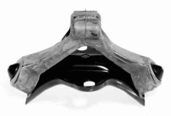

Seamana cu asta?
Swag 30 91 9934  lei 35.
Sau cu asta?

@x-tremist, așa m-am gândit și eu, că acea prindere din fier plin e îndeajuns de rezistentă și de bine sudată încât să susțină fără probleme toba, însă pe de altă parte, și acea tablă cred că a fost pusă acolo pentru a ranforsa întregul ansamblu.
@GABIVVX, mulțam, dar nu seamănă. Codul și pozele postate de tine fac referire la suportul de prindere pe caroserie, de care atârnă toba prin acel Y intors, din cauciuc. La mine, suportul acesta este într-o stare foarte bună.

Am remediat astăzi problema. Așa cum se poate obverva în poză, a fost sudat cu arc electric un șurub, între nervura tobei și acel suport. Deși nu este cea mai fericită soluție din punct de vedere estetic (cu toate că nimeni nu se uită sub mașină, dincolo de mecanici și de tehnicienii de la ITP  :10[1]:  ), structural vorbind, consider că utilizarea acelui șurub în locul unei bucăți de tablă a fost o alegere corectă și durabilă. Operațiunea a costat doar 20 de lei, la un service de cartier. Dacă tot era mașina pe elevator, am depistat și cauza ruperii suportului în cauză- un colier de pe traseul de evacuare era slăbit rău de tot, toba finală având destul de mult joc. Am comandat un nou colier și mâine voi merge să-l înlocuiesc- cel vechi e prea mâncat de rugină ca să mai poată fi strâns.
