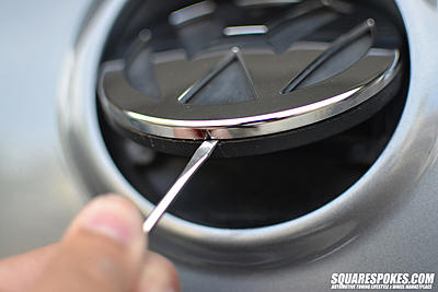

A demontat cineva pana acum emblemele de la 6R (fata/spate) ? Vreau sa le dau jos si sa le vopsesc, fara a zgaria, ciobi, strica vreun mecanism. Multumesc anticipat !
pentru a demonta emblema din fata trebuie demontata grila si apoi o poti demonta.
la cea din spate nu stiu
Demontarea grilei pentru acces la emblema este explicata detaliat  aici.
Emblema de pe hayon nu este lipita, ca la alte modele, ci este fixata prin intermediul a catorva clipsuri, situate atat in centrul literei W, cat si pe marginea exterioara a emblemei.
Pasii sunt urmatorii:
- se introduce varful unei surubelnite plate in fanta din partea inferioara a emblemei, si se indeparteaza foarte usor emblema de pe suport, fara a forta. Pentru a nu zgaria cromul, se va lucra cu maxima atentie.
post-67777-0-27647400-1417590338_thumb.j
- cand spatiul dintre emblema si suport permite, se continua indepartarea emblemei folosind un card de plastic. Se insista usor, in jumatatea inferiara a emblemei, pana se aceasta se declipseaza
- cand jumatatea inferioara este declipsata, se apasa pe card, iar partea superioara a emblemei se va detasa.
post-67777-0-42969200-1417590338_thumb.j
post-67777-0-62686500-1417590338_thumb.j
post-67777-0-80854800-1417590338_thumb.j
Succes!
