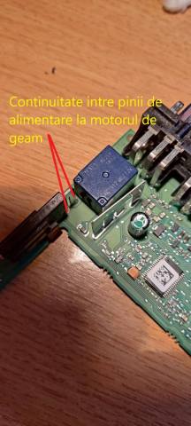

Nu-mi mai merge geamul electric la pasager.
am desfacut comutatorul. Am masurat continuitatea intre cei trei pini ai lui. Intre pinul 1 si 2 am intodeauna continuitate indiferent cum as tine copmutatotrul pe inchis sau deschis sau deloc apasat.
Intre 1 si 4 nu am nciodata continuitate indiferent de miscarea butonului.
E stricat?
Ce ziceti?

problema se pune altfel :  De la butonul de pe usa soferului merge ? Orice astfel de verificare se incepe cu sigurantele si cu firele din mansonul flexibil la usa cu probleme
florinutzu2
De la butonul soferului geamul functioneaza corect atat pe inchis cat si pe deschis. Chiar si cu comanda treptat sau la maxim.
Sigurante sunt verificate, desigur de prima data.
Firele din mansonul flexibil sunt verificate.Nu sunt probleme acolo. al doi-lea pas.
La al trei-lea pas am desfacut panoul de usa.
Deja am dat comanda de comutator.
Revin cu precizari dupa ce-l schimb.
Comutatorul este pe un circuit intre pinii 1 si 4, exclusiv. 1 (fir maro) este masa din calculatorul de pe usa dreapta, pinul 4 (fir negru-verde) este plus-ul din calculatorul de usa care este trecut prin diverse rezistente care reprezinta cele 4 pozitii ale butonului. Pinul 2 este pentru becul de ilumintare si 3 ar trebui sa fie gol.

Am înlocuit comutatorul si s-a rezolvat.
Fara sa mai platesc diagnoza sau constatare defect, am facut-o cu mana mea, insa am luat-o pas cu pas.
