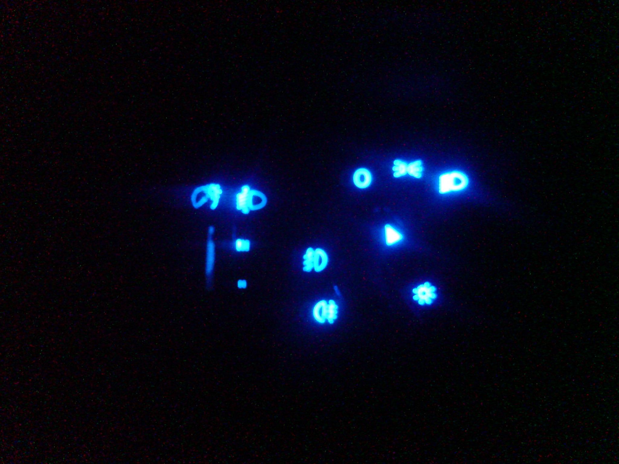

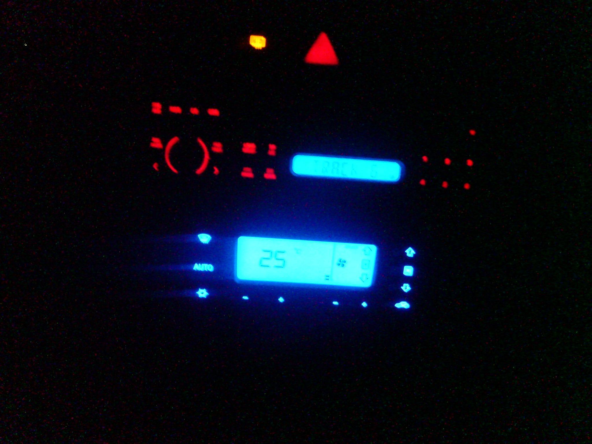

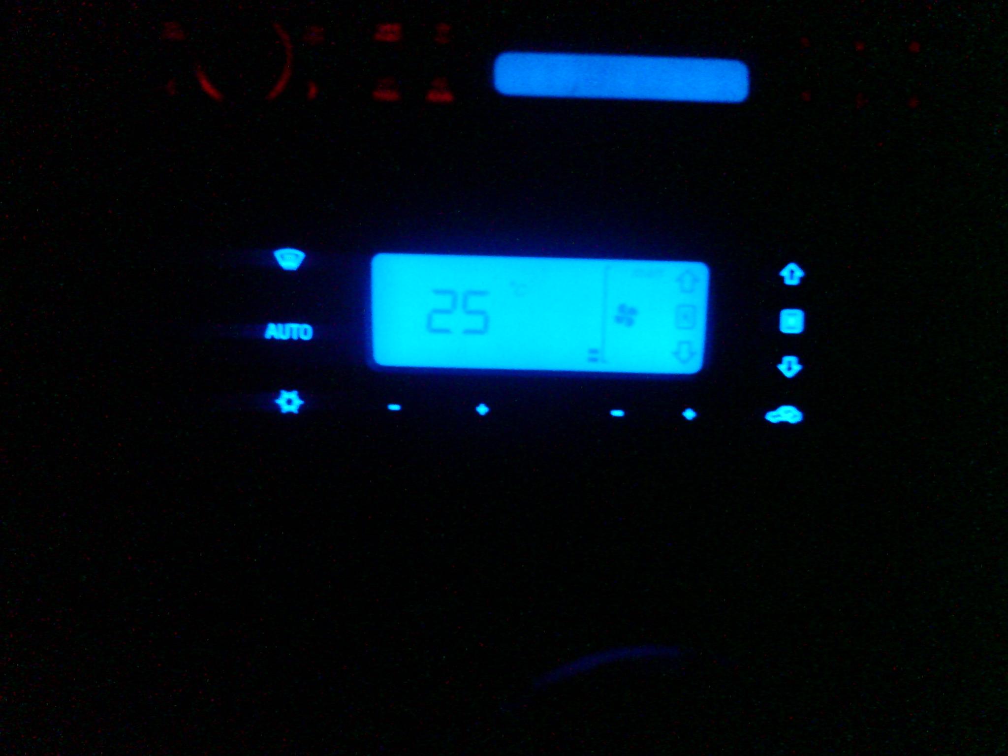

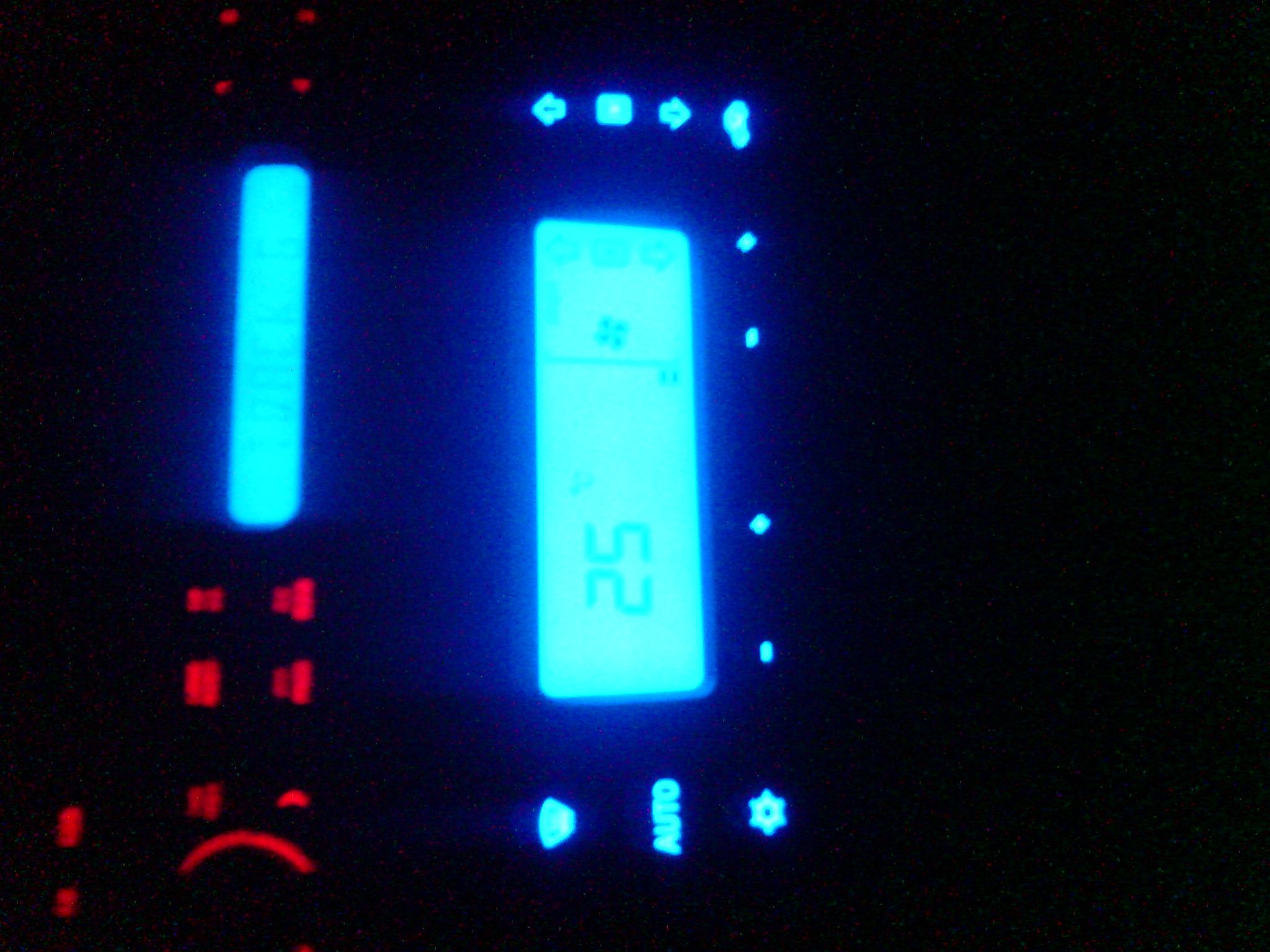

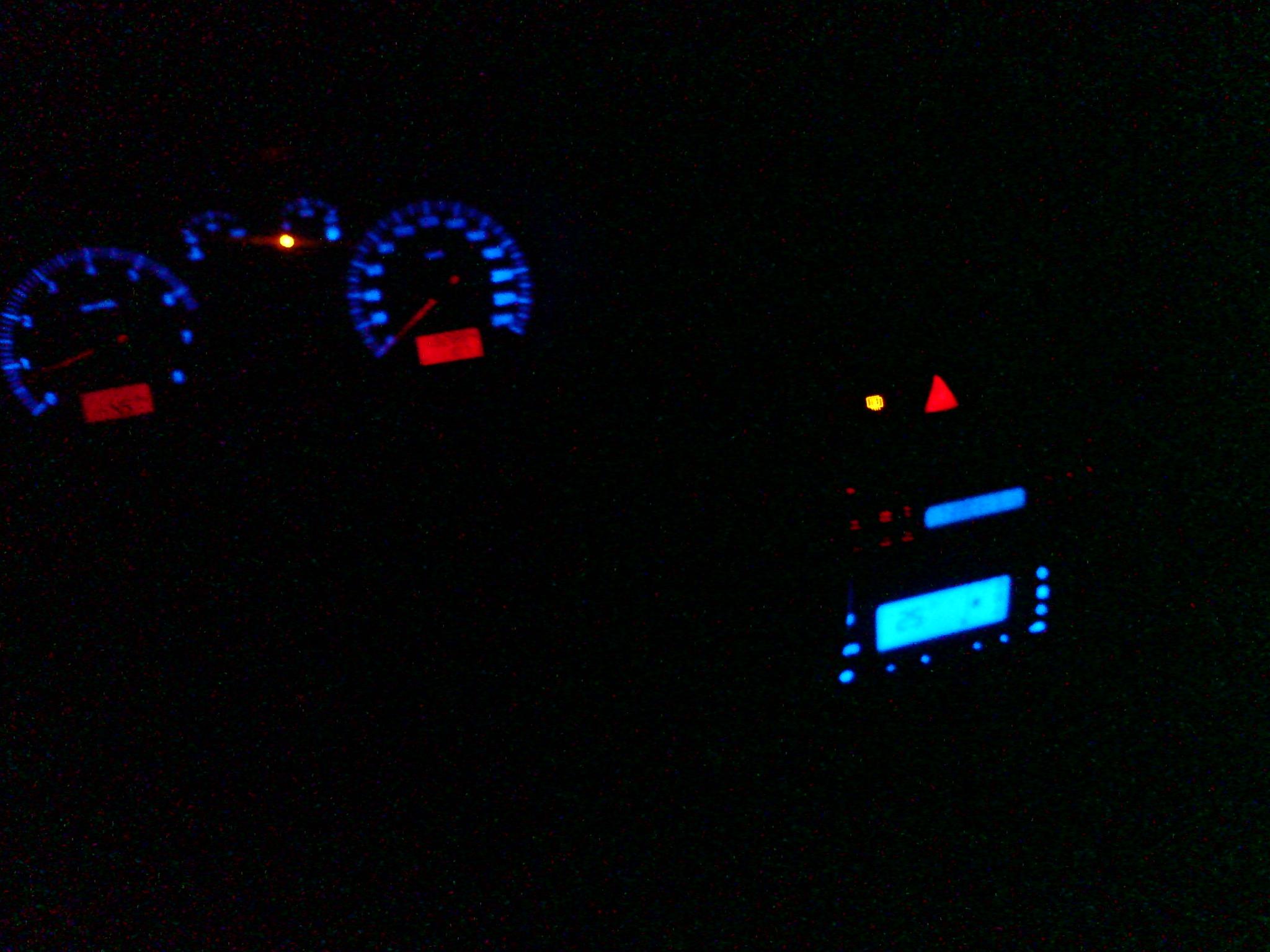

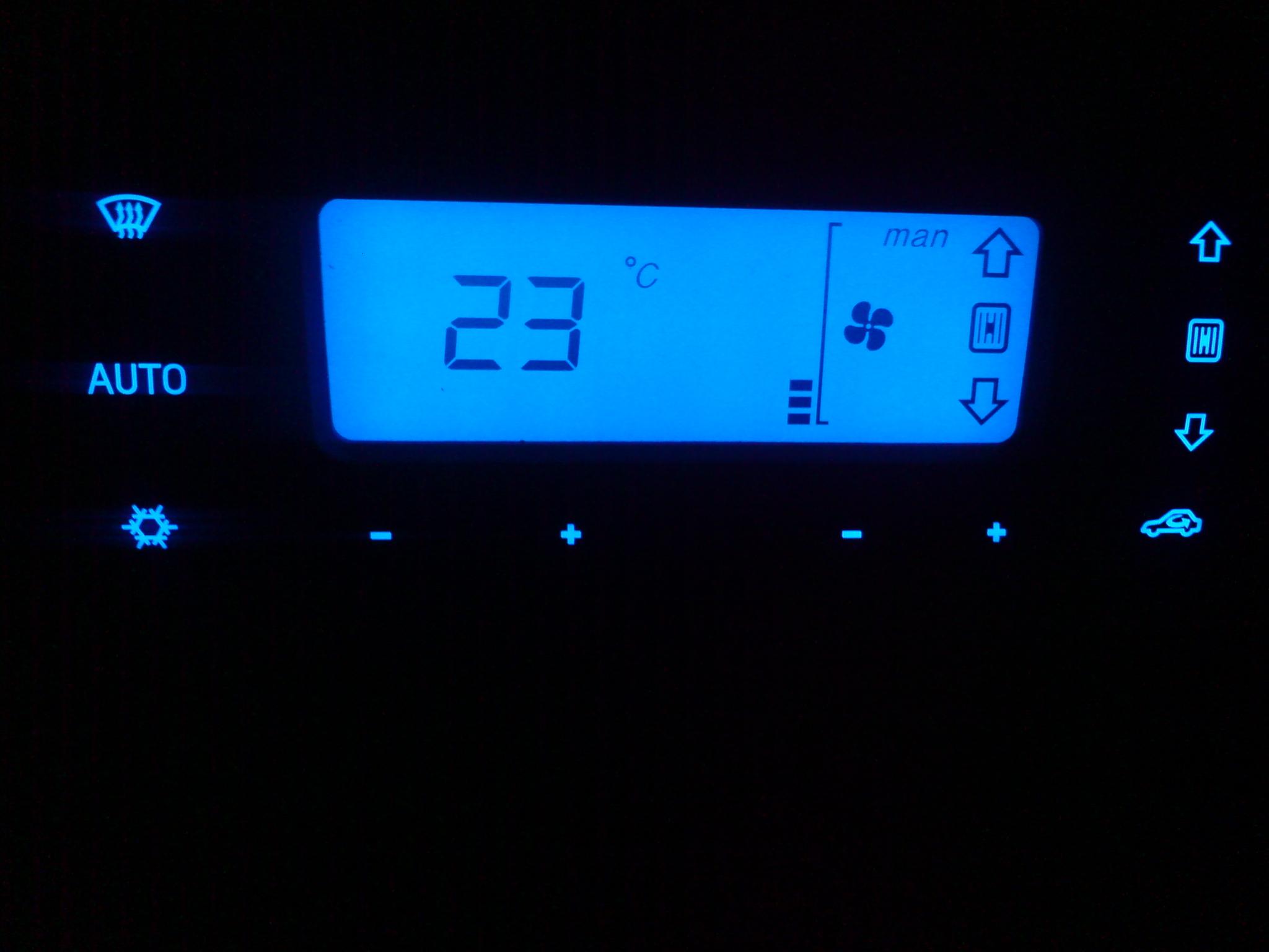

salut. eu am un toledo si i-am schimbat singur led-urile la ceasuri, clima, casetofon(AURA CD),butoanele de la geamuri,oglinzi,inchidere centralizata blocul de lumini si butonul de la usita rezervor, si ESP sau TCS. la climatronic sunt LED-uri SMD. 35buc. in total sunt necesare
50 buc-SMD
10 buc led de 3 mm. si muuulta rabdare
Prezintane si noua lucrarea,sa vedem cum a iesit....ce dimensiune au ledurile?si de unde se pot comanda,in ce culoare leai schimbat ?
mii de scuze, am intarziat un pic cu detaliile. pai LED-urile sunt SMD, eu am ales albastre.
la caesurile de bord turometru+ kilometraj le-am facut albastre iar apa si benzina albe deoarece nu se lumineaza acul daca le fac albastre.
mai am ceva de lucru la casetofon si afisajele de la km si computer de bord o sa pun tot LED-uri albastre

A iesit super,nu ilumineaza mai tare astea albastre?cam cat timp tia luat pana leai schimbat ?
ba da, lumineaza un pic mai tare dar poti regla puterea luminii de langa blocul de lumini e un fel de reostat. si nu te deranjeaza la condus.
de durat...a durat 1 zi de lucrat continuu. dar macar merita:X astazi lucrez la luminile de la nr din spate, pun nite led-uri SMD albe, o sa pun si poze dupa ce termin
pentru cei interesati pot modifica ceasuri, clima, cass, bloc lumini, butoanele de la geamuri...

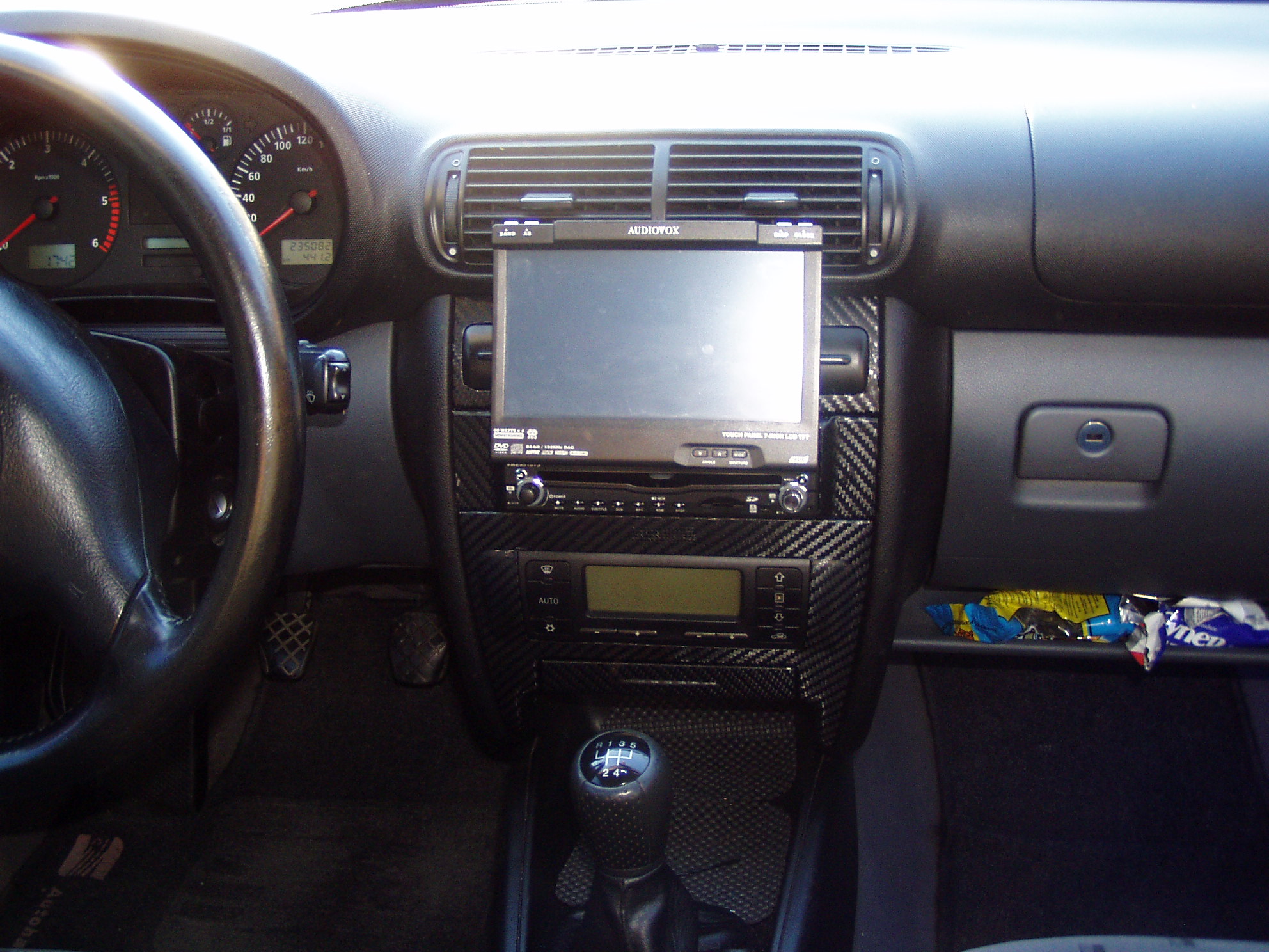

wowww!!!! foarte tare folia de carbon, chiar ma gandeam cum ar da dar nu vazusem pana acum. foarte tare si DVD-ul face toti banii.
si...maneta e ca a ta identica. app ai cu 20.000 km mai putini ca mine:))
Mersi,folia ieri am pus-o,si mie imi place daca vrei sa vezi cum arata si pe jante uitate la topicul cu masina mea.

tot sa te amendeze:)) deci lafamilia3003 ce zici de luminile mele de bord si de clima?:> arata bine?
Da sunt faine dar eu daca as fi fost in locul dau le combinam,albastru butoanele,si ercanul de la clima ramanea rosu,acuma fiecare dupa gust :) cum ai ramas cu nuca de la schimbator ai riscat sa te legi de el?
