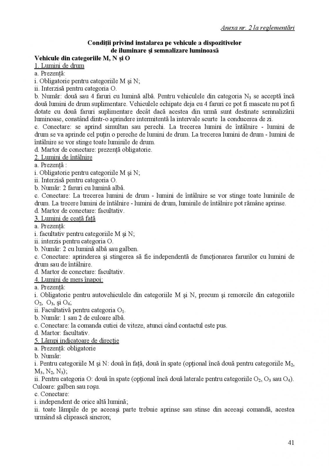

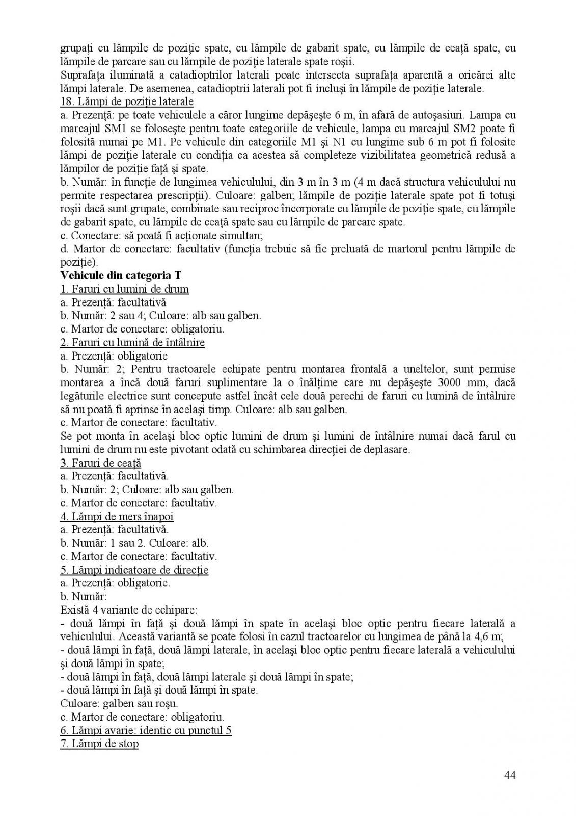

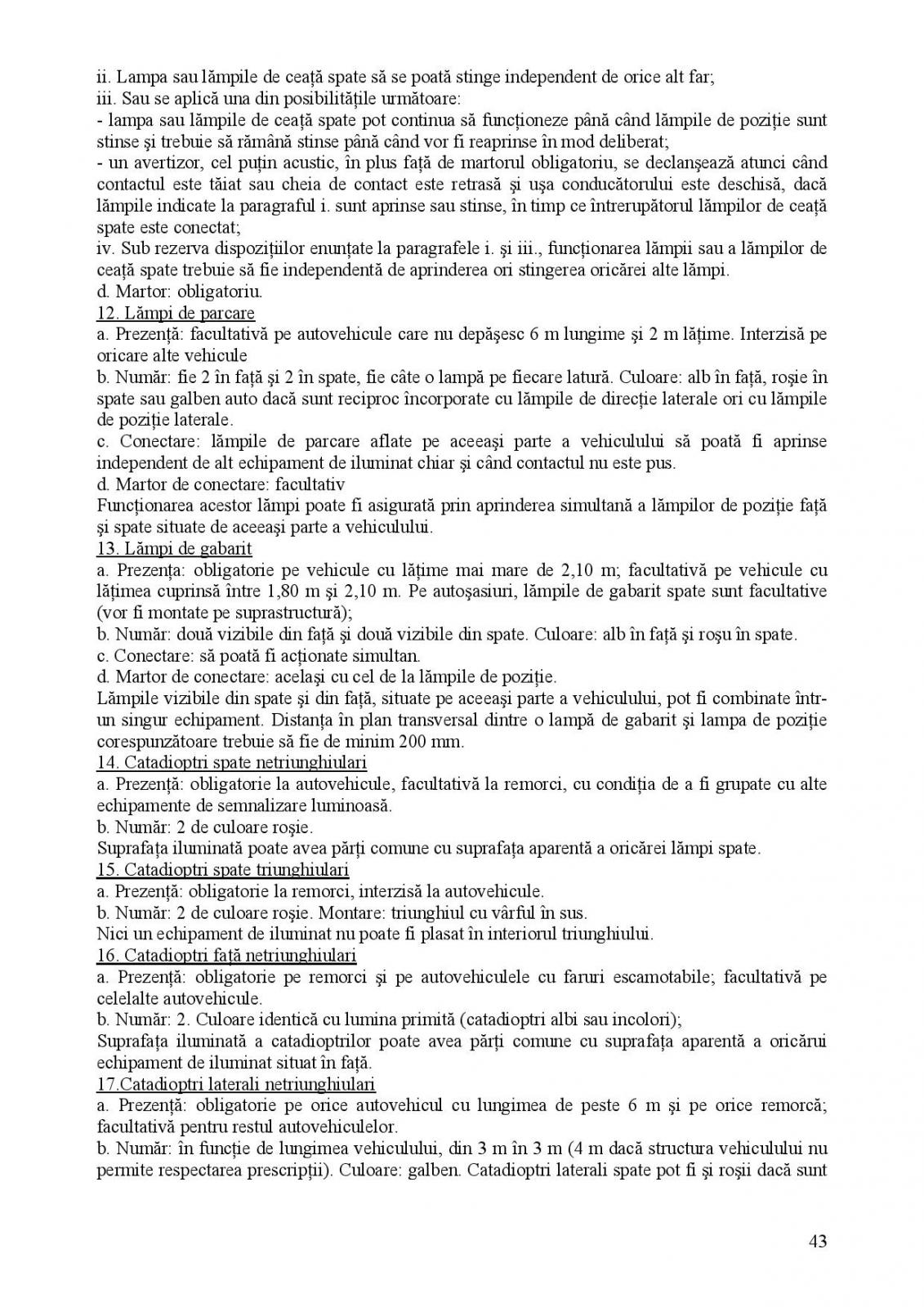

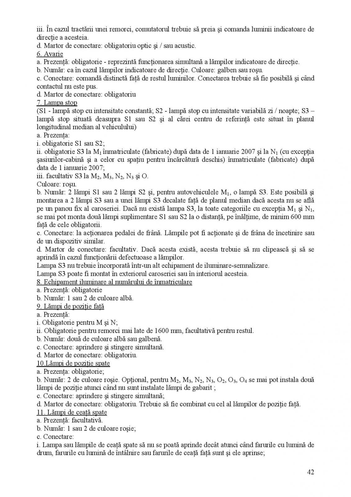

Bine, acum daca e s-o dam in tipicareli, legislatia de la noi prevede ca doua autovehicule care circula din sensuri opuse, conducatorii acestora sunt obligati ca de la o distanta de cel putin 200m sa foloseasca luminile de intalnire (incalcarea acestei prevederi se sanctioneaza cu 6-8 pct. amenda si 4 pct. penalizare). In nici-un caz sistemul nu respecta chestia asta si daca politistul sa zicem va fi intelegator (asa cum e si cu DRL-ul care nici ala nu e tocmai legal ) ce te faci cu nea Gica de pe contrasens? dupa ce el comuta pe luminile de intalnire si vede ca tu nu ai facut-o, bineinteles ca va reveni la lumina de drum asa de-al dracu ca doar el nu e mai prost sa respecte legislatia si tu nu. De unde sa stie nea Gica_ca masina din fata lui are DLA? cel mai probabill nici nu stie ca exista asa ceva.
eu zic ca te inseli, atat la DRL cat si la DLA. sunt chiar super legale, altfel nu isi permiteau sa le scoata. mai mult decat atat, ajuta la prevenirea accidentelor, nu la producerea lor. aia cu 200m si lumini de intalnire e foarte corecta, dar nu tine cont deloc de tehnica existenta in clipa asta. atata timp cat sistemul de pe masina taie din intensitatea luminoasa, e clar ca nu te poti incadra la chesti cu 200m, pt ca tu in momentul ala aveai faza lunga doar teoretic, ca practic intensitatea era cu totul alta, una care nu are treaba cu faza lunga.
DRL-ul a devenit obligativitate printr-o norma europeana dar doar pentru constructori insa legiuitorul nu a considerat necesar sa introduca sistemul ca o conditie RAR deci nu poate fi specificat nici de codul rutier deoarece, teoretic NU EXISTA.
DLA-ul este doar o optiune care-ti face viata mai usoara la volan, fiind un echipament omologat de prima echipare respecta conditiile de siguranta pentru ceilalti participanti la trafic dar prin modul sau de functionare nu respecta legislatia din Romania.
Iti spun in cunostinta de cauza - politistii au devenit intelegatori fata de noile cuceriri ale tehnicii :D  datorita faptului ca sunt echipamente omologate care se monteaza in fabrica si nu niste Kitch-uri gen xenon in far fara lupa si fara autoreglare, dar repet, cei de pe contrasens te vor orbi continuu (ma refer in special la drumurile nu foarte intens circulate) ca asa e romanul - trebuie sa moara si capra vecinului,,,
Lampile care se monteaza strict pe masini (inclusiv modul in care trebuie sa functioneze) sunt cele de mai jos (o sa constatati ca DRL-ul nu apare) iar folosirea in legalitate a acestora este specificata la art. 114 din reg. de aplicare a OUG 195.
Personal, consider ca trebuie introduse in legislatie si specificate acolo unde este cazul toate echipamentele care se monteaza in fabrica cu_caracter obligatoriu iar pentru celelalte sa se specifice ca sunt admise prin fisa de echipare din fabrica intelegandu-se ca sunt echipamente omologate care nu pun in pericol circulatia celorlalti (nu cred ca e o asa mare problema sa se scrie o fraza de genul in codul rutier).
