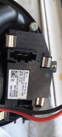

Am incercat sa masor rezistentele bobinelor si exista o diferenta: cel vechi are intre 1 si 2.5 ohmi iar cel nou intre 0.5 si 1.2 ohmi. Pana acum merge bine, cred ca controlerul compenseaza cumva.
Am gasit postul asta din 2014, eu nu am masurat rezistenta, dar daca datele sunt corecte si nu-mi imaginez ca poate calculatorul sa compenseze cumva( sa baga mai mult curent) diferenta de rezistenta este dubla intre cel original si cel Valeo, fapt care ar explica de ce simt ca se invarte cam la jumate din puterea initiala, ar fi nevoie de putere(W) dubla in 1.2 ohmi fata de 2.5 ohmi ca sa produca aceeasi putere de consum.
Al Bundy, poti sa masori ventilatorul OEM pe care il ai sa vezi daca are si acela are intre 1 si 2.5 Ohmi?

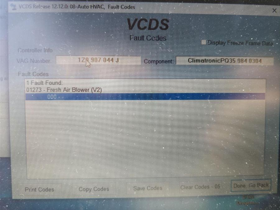

Salutare. Am si eu o problema cu ventilatorul la o octavia 2, 1.9 BKC. L-am oprit pentru ca stateam in coloana si am decis sa stau cu geamurile deschise si cand am vrut sa il pornesc nu mai porneste. Cateodata parca are tendinta de a porni, dar se opreste dupa 2-3 secunde. Mentionez ca am clima. Am dat jos ventilatorul, a fost pus pe direct la 12 v si merge motorul. Sigurantele sunt in regula, iar pe tester apare eroarea de mai jos. Presupun ca e calculatorul acela din el. Se poate repara cumva, sau tre altul nou. O fi alta problema?
Curata intre lamelele colectorului de la motoras.

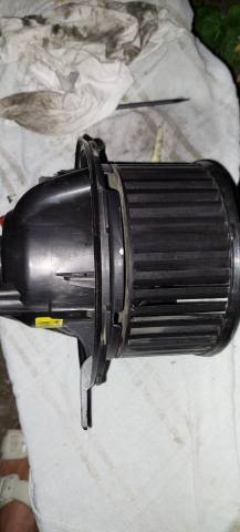

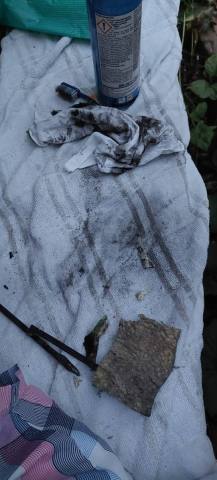

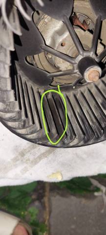

Salutare, astazi dupa 4 ani de la ultima curatare (si aia superficiala) am dat ventilatorul jos si m-am decis sa il fac "bec". Paleta cu paleta, pe deasupra, pe sub; un praf si un jeg...doamne fereste!
Am folosit o periuta de dinti cu perisori tari, ca sa dau cat de cat mazga aia ca un pamant de pe cele 42 de palete (sper ca am numarat bine), apoi un bat ESD, pronto universal, carpa microfibra si da-i si freaca. Pe ambele fete ale paletelor.
Facand o paralela, mizeria aceea lipita de paletele vetilatorululi mai e si groasa, o dai jos ca si cand ai rascheta peretii cu spaclul.
Ventilatorul (oct-2007), care la varsta de 15 ani arata binisor, l-am demontat fara a da jos torpedoul.
Urme de umiditate nu am gasit in timp ce curatam si tubulatura, am grija sa verific periodic ca scurgerile sa nu fie colmatate de mizerie, frunze, etc.
Modificat de ionalexandrudan
Pictures added
