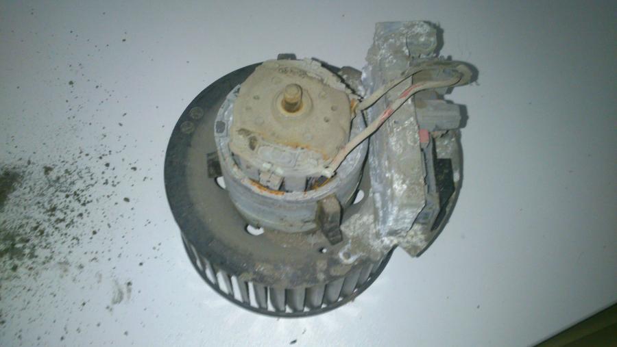

Pana la urma am reusit sa-l demontez fara sa-l distrug. Am fortat putin o cheie prin care am desfacut 2 suruburi care mi-au permis sa scot carapacea.
Cred ca ma voi lasa pagubas. Pur si simplu tot mecanismul este extrem de corodat, e clar c-a intrat multa apa in el... Este prost pozitionat in masina, din pacate.
Din nou calitate VW. Ventilatorul este "capsulat" care "ajuta" nu numai sa acces in el foarte greu, fiind presate palele ventilatorului, dar si balteasca apa care curge de sus, care altfel s-ar scurge mult mai usor. Felicitari! Marca Valeo, productie 11. 2004
Modificat de Executron
da, a intrat apa... sa desfaci plasticul de sub stergatoare sa cureti scurgerile de apa.... probabil de asta a intrat apa in ventilator
