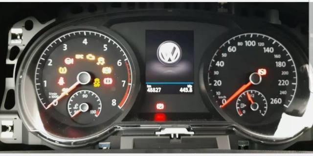

Salut vreau sa schimb Ceasurile de Bord la un VW Jetta 1.6 an 2005,pe masina acuma sunt cele originale Minidot, Pompa Abs are codul 1K0 614 517 N cand am scanat mia aratat 1K0 907 379 Q,momentan am gasit 2 ceasuri 1 de Golf 7 si celalant de Tiguan II,va rog daca aveti idei  cu  ce ceasuri sar potrivi mai bine la masina,
niciunul nu merge. Se gasesc si cele compatibile cu masina ta... color, 3D, etc - dar costa in jurul la 1800...2000 lei, un astfel de cluster.
