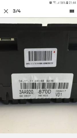

aseara am incercat pe ceasuri 7n920870 sw0905 hw h04 sa i pun eprom cu 3aa920880n hw h04,mai nou nu aveam,totul e ok fara martori aprinsi doar ca nu mai afiseaza km,scrie error la km...si svci 2019 cam nu stie sa i modifice
Modificat de ionut10a
Eu zic ca tu nu cam stii....si o sa le faci pilaf. Bine ca ai suficiente ceasuri de stricat. Nu ca nu stie interfata, ci eepromul fiind alterat, datele nu mai corespund intre eep si proc, de accea apare error. Incearca sa scrii eep original la loc, poate isi revin.

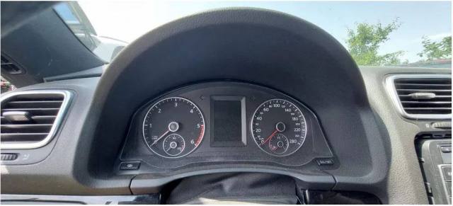

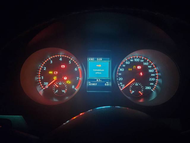

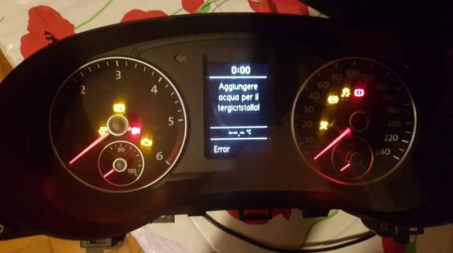

Bună, doresc sa pun pe un vw scirocco din 2009 ceasuri color de pe vw mk 6 gti, am fost la niște prieteni care se ocupa de adaptari de ceasuri , imoo off , etc , și nu au reușit din păcate sa adapteze ceasurile , nici cu alte cipuri învățate,  orice informație îmi este de folos , va multumesc
Informatia e complexa, difera de la speta la speta ...probabil prietenii nu se pricep foarte bine, cauta pe cineva specializat. Am facut de multe ori, este o operatiune posibila. Mai jos e ultima astfel de operatiune realizata...jetta 2008, retrofit la ceasuri 3D 2014

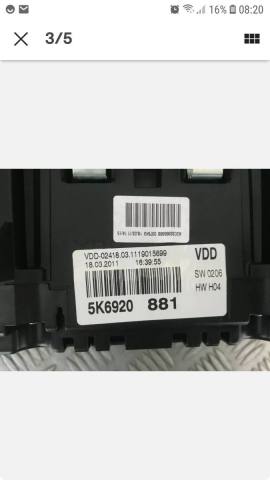

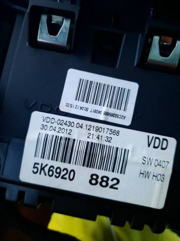

salut,nu reusesc sa imi dau seama daca ceasurile 5k6920881 sunt 2d sau nu?...multumesc
F l o r i n
Dupa cod, da.

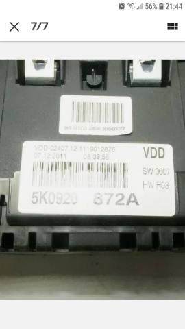

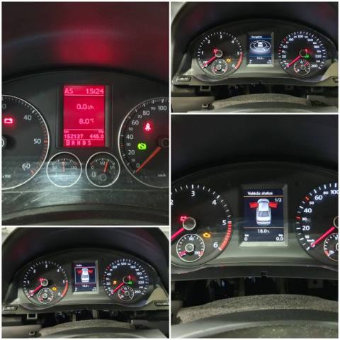

Am gasit să cumpăr ceasuri de VW Scirocco (am încărcat pozele cu ceasurile), însă nu prea m-am lămurit dacă s-ar potrivi sau nu...
M-ați putea ajuta vă rog să-mi spuneți dacă se potrivesc? Mulțumesc!
Da, se pot adapta. Ai nevoie de ceasuri, mufa adaptoare sau transformare mufa masina de la 36 la 32 pini plus inlocuire cipuri chei. Se adapteaza ceasurile și trebuie sa fie totul ok
