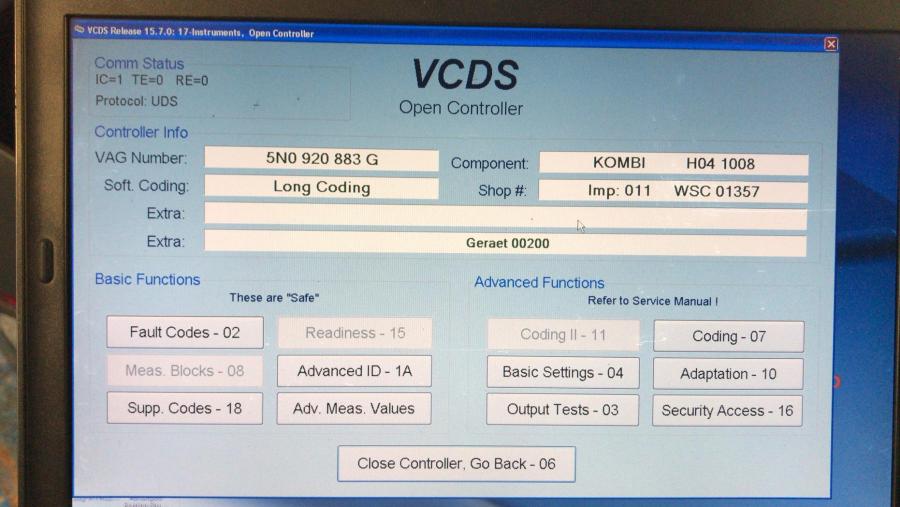

Exact asta vroiam sa adaug, am vcds si pot modifica cu el ce vreau, practic acel bcm adauga meniurile alea si poti seta direct de acolo, este interesant in teorie dar practic nu merita

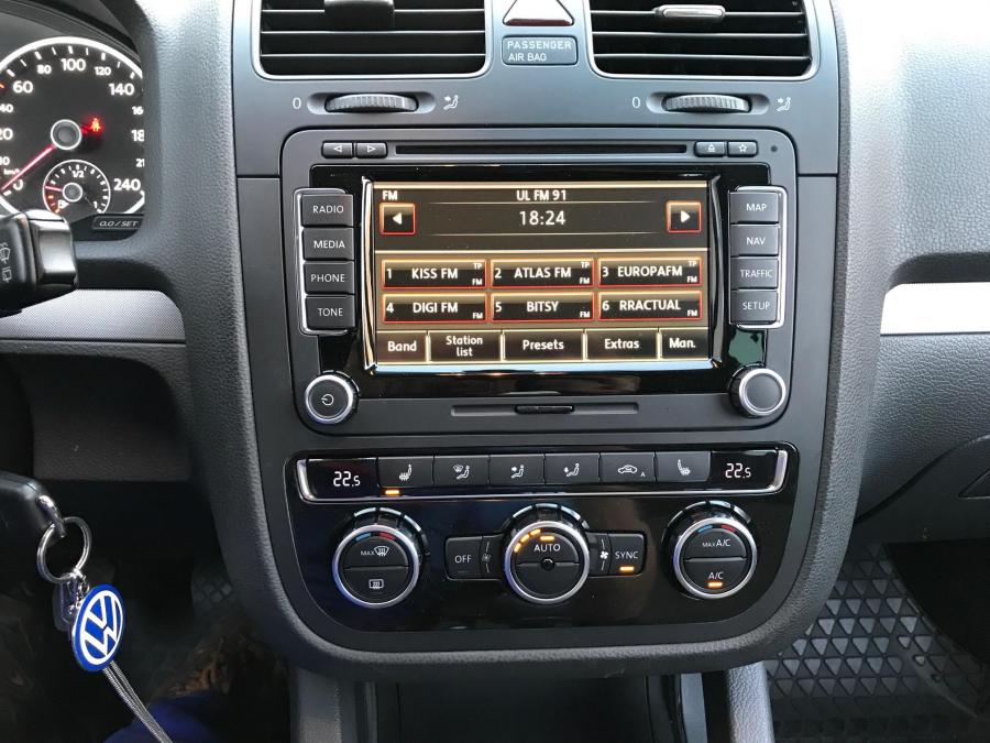

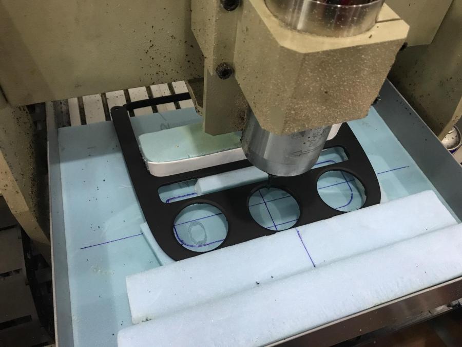

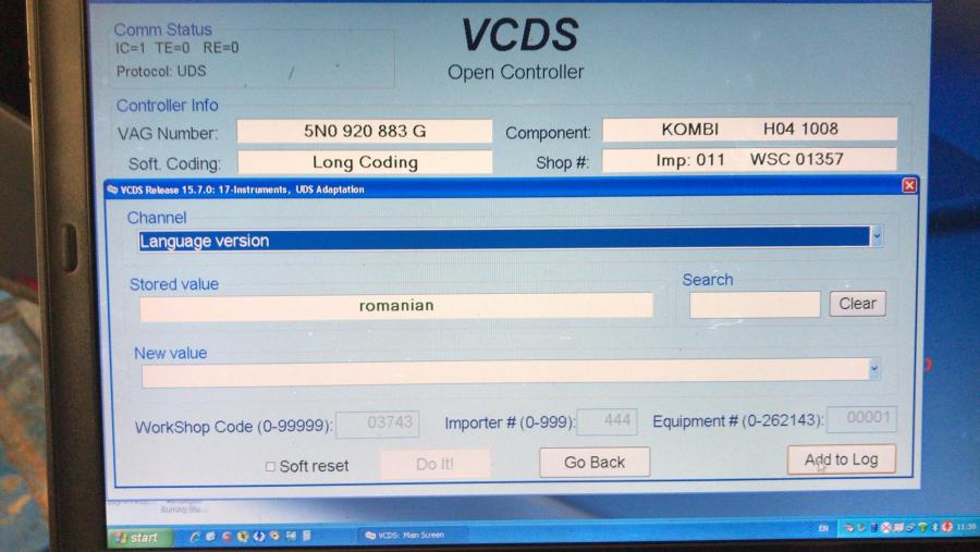

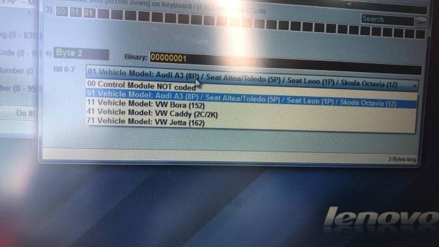

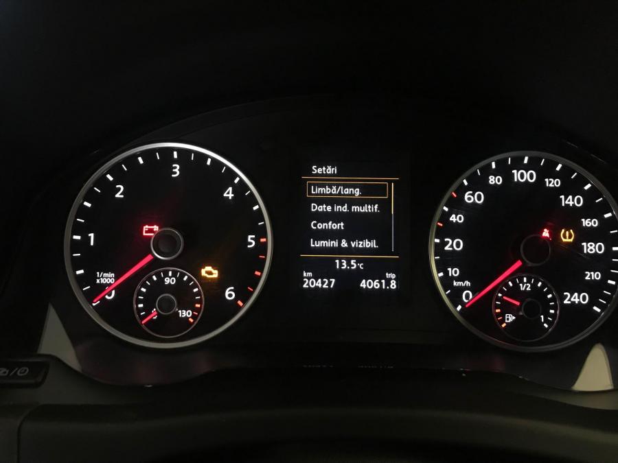

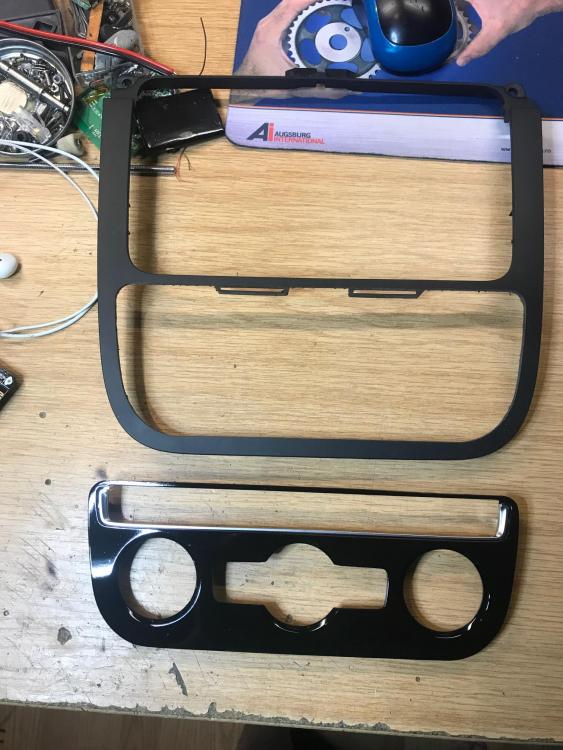

Unde ai gasit rama pt clima aia ? Si ce terminatie ai la can de iti apare pe maxidor lights & vision ? Eu am 1K0 907 530 AA

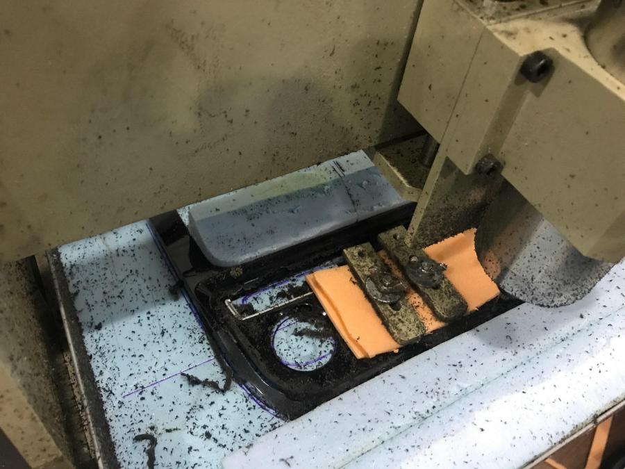

rama este facuta de mine din 2 rame diferite taiate pe cnc si foarte multa rabdare la finisaje
Can GW   am 7N0 907 530 AK   dar nu tine de can meniul tine de retrofitul de bcm

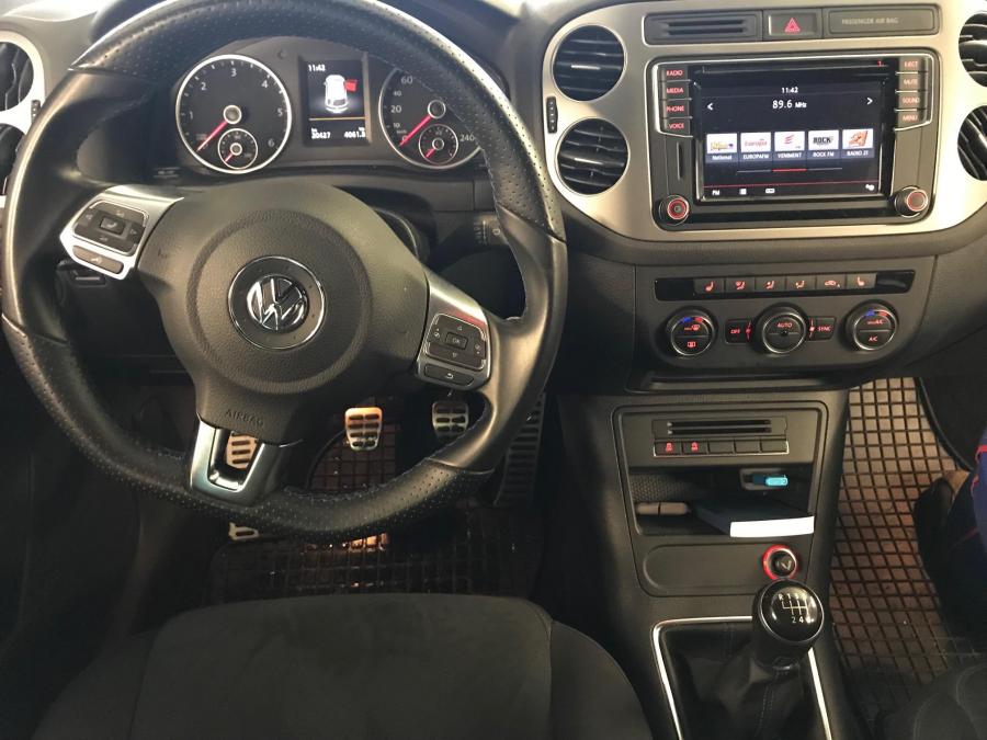

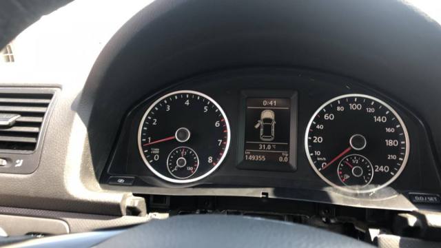

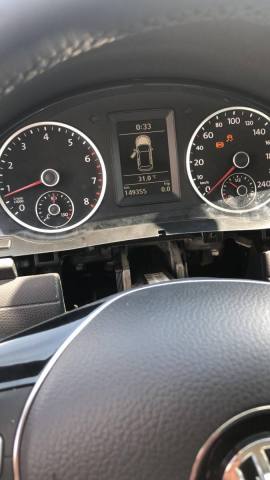

Salutare oameni buni,

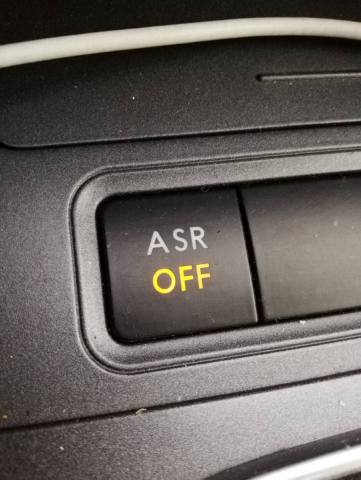

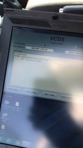

Astazi mi-a fost montat pe masina personala Golf 5/ 1.4 (10.2006) un cluster de Tiguan, alb negru (nu am codul din pacate) si am intampinat aceeasi problema ca si colegul Dobre Catalin la schimbarea pompei de ABS ( din 1k0907379P in 1k0907379AF).
Nu am incercat inca sa mut firul din pin-ul 19 in pin-ul 17 (abia acum am apucat sa citesc postarile)
Pentru moment eroarea din bord a fost stearsa de cel care mi-a facut modificarea, dar mi-a spus ca nu am ASR activ (nu stiu sa spun ce si cum a facut )
Pe langa problema asta de codare pe care sper sa o rezolv cu mutarea acelui fir ar mai fii cateva probleme la care as avea nevoie de ajutorul vostru:
- martorul de frana de mana nu se aprinde cand frana de mana este actionata
- martorul pentru centura de siguranta nu se aprinde cand ma asez pe scaun
- si ultima problema este cea a litrometrului. desi rezervorul este plin imi arata ca am doar jumatate.
Cine m-ar putea ajuta cu rezolvarea acestor probleme? Tin sa precizez ca eu nu ma pricep sa fac modificari si as prefera sa se uite un specialist.
WhatsApp Image 2020-08-04 at 11.43.47.jpeg  WhatsApp Image 2020-08-04 at 11.35.47.jpeg  WhatsApp Image 2020-08-04 at 11.41.17.jpeg  WhatsApp Image 2020-08-04 at 11.41.43.jpeg  WhatsApp Image 2020-08-04 at 21.58.19.jpeg
Ceasurile de Tiguan....cine ti-a montat, trebuia sa modifice eepromul ceasurilor.
1. Trebuie modificata frana de mana din electrica in manuala
2. Trebuie modificat cu un singur litrometru....nu doua cum avea Tiguanul 4motion
Salut Florin,
Mersi de raspuns.
Stiu ca a adaptat ceasurile, dar din cate am vorbit cu el, nu stie cum sa modifice eepromul ceasurilor.
Legat de frana de mana si litrometru acestea pot fii modificate inainte de modificarea eeprom-ului sau trebuie dupa?
Acestea se modifica....prin modificarea eepromului. Se pot face si acum
On 1/15/2018 at 5:36 PM, Dobre Catalin said:
Sigur 100%. Este AF.
@Dobre Catalin imi spui si mie te rog daca de la P la AF ai inlocuit si conductele pana la urma ?

@dragosmp Nu am inlocuit conductele. Am demontat pompa de ABS de pe masina, am separat partea mecanica de partea electronica, am pastrat mecanica de la pompa veche si electronica de la pompa noua. Mutat firul din mufa de la pompa din pinul 19 in pinul 17 si totul a mers ok.

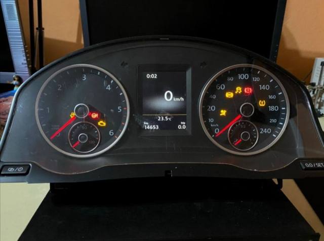

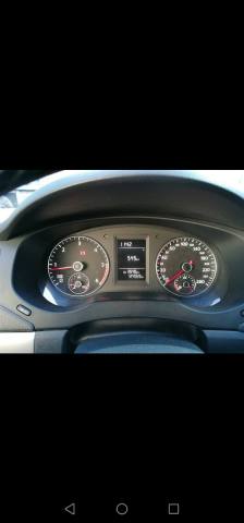

Salut, doresc sa montez aceste ceasuri color 3d,nu am seria, ce spuneți se potrivesc pe jetta 2013?, ma refer în primul rand dacă se poate schimba în carcasa de jetta?, ca din câte am citit aici se pot adapta de către cine care cunoaște, întreb pentru ca doresc sa le achiziționez și apoi sa vb cu cineva de aici de pe forum pentru adaptare, nu as vrea sa le cumpăr doar ca să le revand dacă nu se potrivește. Mulțumesc
Carcasa de jetta 2013, despre montaj și adaptare rămâne sa vorbesc după achiziționare, asta dacă se potrivesc, mulțumesc
Daca nu ai seria, nu ajuta. Poate sunt de B7 , CC....in carcasa de Tiguan....si nu au immo, deci nu le poti monta.
Daca sunt de Tiguan, se rezolva....trebuie modifica eeprom, avand in vedere diferenta dintre plutitoare,  frana de mana electrica vs mecanica, etc.
Deci, daca nu vrei sa le cumperi degeaba....trebuie sa te informezi la vanzator, cu privire la ce vinde..... part number, etc
