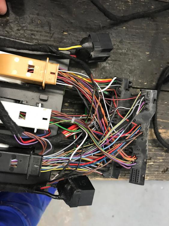

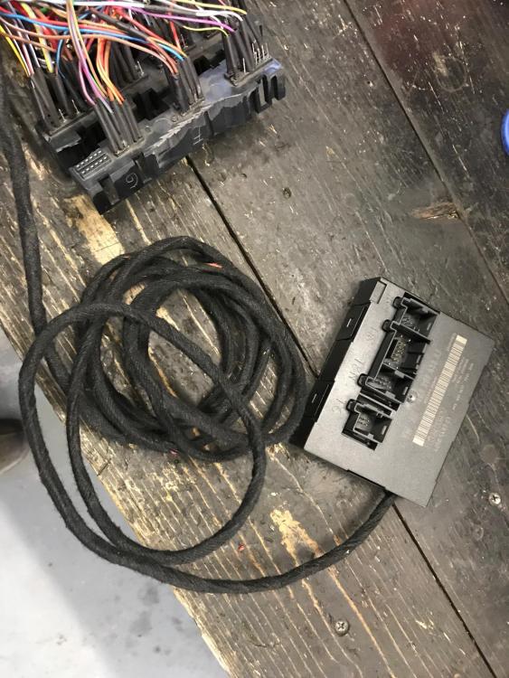

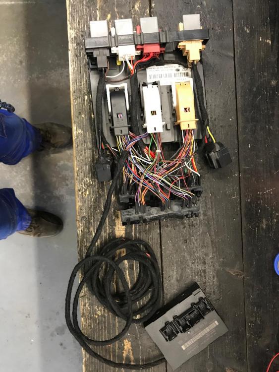

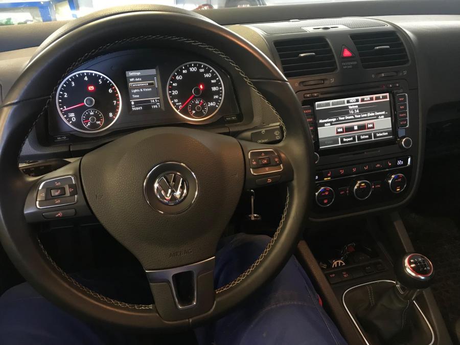

Am montat si eu ceasuri color de Tiguan pe al meu Golf 5 2008. Pompa de ABS nu a fost necesar sa o schimb ca aveam deja cu terminatia AC, a fost inlocuit in schimb can-ul, aveam terminatia L si am pus AA. Dupa retrofit totul functioneaza perfect, fara erori ! Sunt foarte multumit !

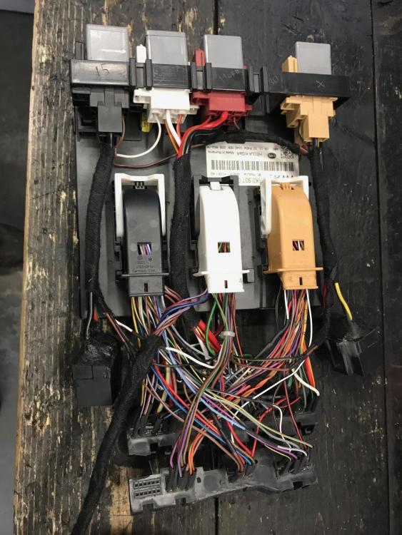

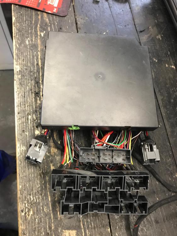

Pai si ce cauta confortul linga Bcm? Ca nu se impaca....:))
16 hours ago, FlorinPopa said:
Unde ai gasit rama pt clima aia ? Si ce terminatie ai la can de iti apare pe maxidor lights & vision ? Eu am 1K0 907 530 AA
Nu tine de can optiunea..ci de Bcm.Tu ai centrala electrica nu Bcm. La fel si ptr Convenience..care la tine a disparut.
Modificat de spido
Deci ca sa inteleg, am nevoie de retrofit de la centrala electrica la bcm pt a avea acele meniuri si setari
Exact...dar asta presupune mult de munca,modificata toata instalatia de bord,modulul confort dispare..etc.
Da, sa faci retrofit complet la BCM. Se poate face. Totusi, avantajele sunt prea putin inportante, avand in vedere ca acele meniuri nu fac minuni. Daca ai un VCDS, nu ai nevoie de acele meniuri.
Sau o interfata obd BT/Wifi si diverse aplicatii pt telefon, care fac acele setari.
