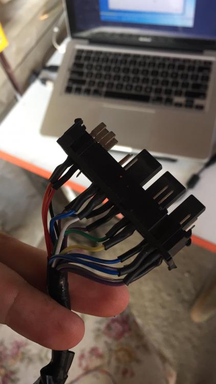

@georgekeemo Eu mi-am facut mufa adaptoare folosind niste ceasuri mai vechi pe care le-am "sacrificat"
Asta a iesit:
Acesta este pinout-ul:

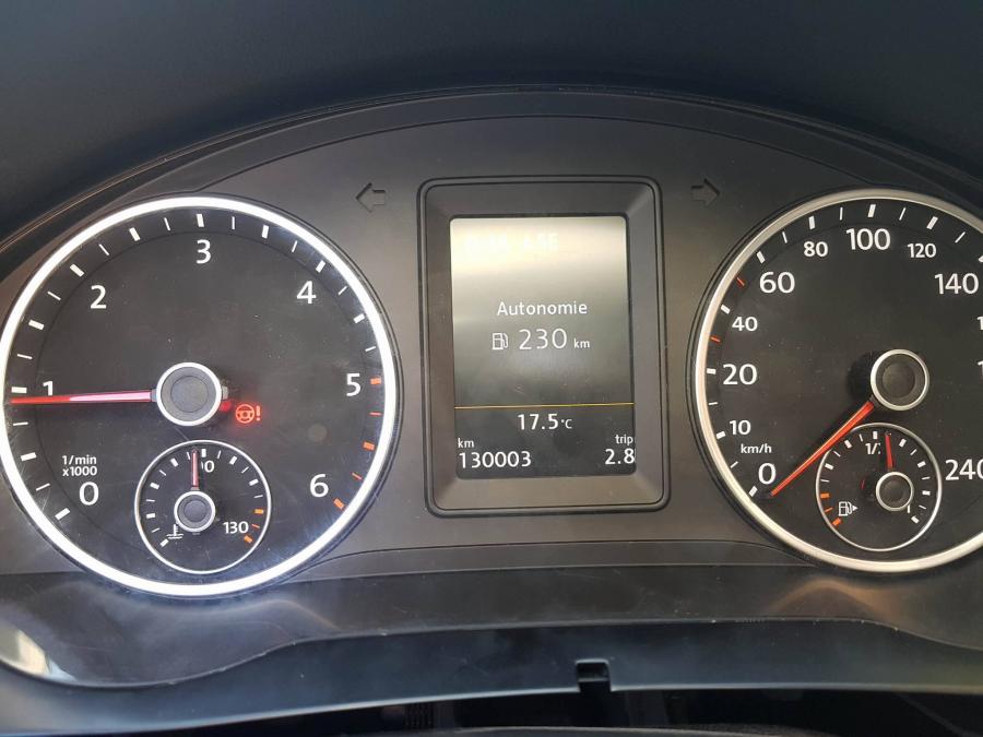

merge si facut altfel . citesti 24lc64 in eeprom gasesti si partea de immo id iar daca pui 00000000000000 cheia nu mai apare . toate datele despre immo le gasesti acolo doar ca sunt criptate . eu prima data asa am facut pana sa apara acest update la jucarie . Inca o problema pe aceste ceasuri va fi acel volan aprins rosu fara defect in diagnoza 22472007_1715879608446327_6613206_o.thumb.jpg.9bbd859d62ec42d1c66093198f4f97e8.jpg

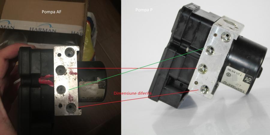

Am si eu o intrebare pentru cei care au schimbat pompa ABS.
Eu am pe masina in prezent pompa 1K0-907-379-P. Am cumparat o pompa 1K0-907-379-AF.
Trebuie schimbate si conductele?
Mda... Din pacate am gasit raspunsul.
La pompa AF sunt inversate conductele din mijloc. Iar conducta de jos are alta dimensiune fata de pompa P. Am atasat si o poza.
Si ca un bonus, trebuie refacut si pinout-ul in mufa pompei ABS.
Modificat de Dobre Catalin

@stonecold00 La tine cum a fost cum conductele? A trebuit sa le schimbi?
alea din mijloc de unde stii ca sunt inversate? poate sunt altfel filetele , nu cred sa fie inversate locatiile conductelor, vezi ce scrie pe ea, daca scrie ceva in dreptul conductelor. De obicei conductele vin pe aceleasi pozitii, dar difera filetul si atunci trebuie sa schimbi conducta
alea de zici tu ca sunt inversate, merg in pompa centrala de frana, vezi sa corespunda pozitia in pompa
@WooZie Conductele nu sunt inversate sunt dimensiuni diferite si trebuie inlocuite conductele de frana. Iar cele din mijloc nu merg in pompa centrala de frana. Cele care merg in pompa centrala sunt pe lateral.
Ideea era ca in cele 11 pagini de discutie nu a specificat nimeni ca trebuie inlocuite si conductele de frana ;)
