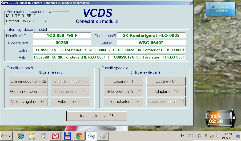

Este mai sus o poza cu modulul de confort pe care il am.
Tu ai 1C0 959 799 - suporta cheie briceag model mai nou - dupa 2001 - cu 2 sau 3 butoane - cel mai bine e sa verifici cu o alta telecomanda - sa faci o adaptare de proba, pe masina ta.
Acum, vezi ce gasesti si ce iti convine - cheie briceag SH - sau noua - telecomada SH poate sa fie loterie cu ea... sa aibe defect si sa nu emita suficient de bine, din cauza asta sa actioneze inchiderea decat de la distanta mica.
Eu am 1M din 2001 cu modul 1C0 959 799 AH si am cheie briceag OEM de Golf 4 cu 2 butoane.Functioneaza fara probleme , am activat si roll up fara niciun fel de problema.
