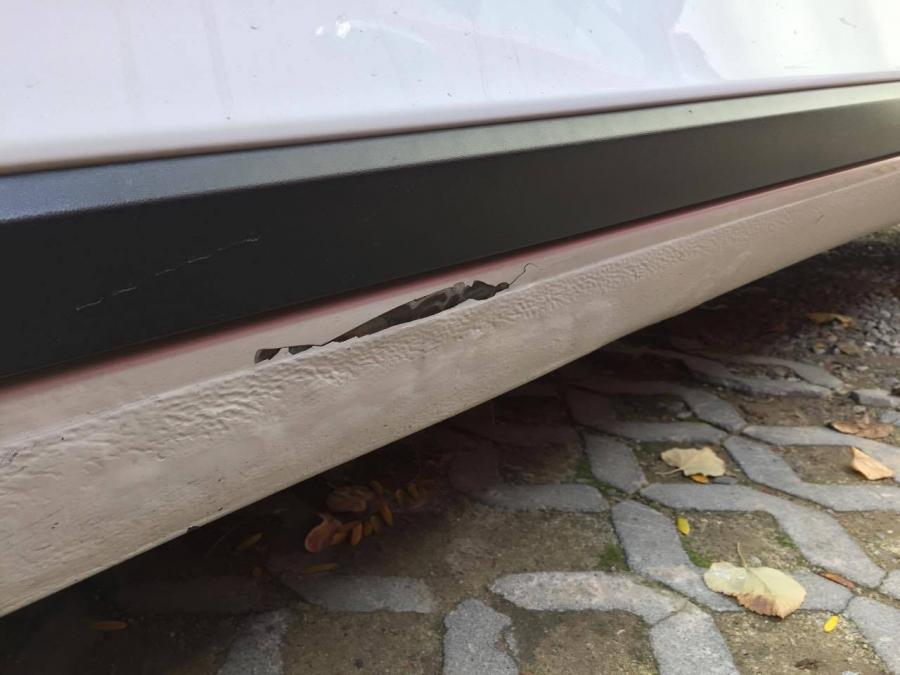

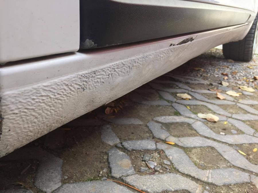

Salut baieti am o mica problema cu pragurile (am atasat poze sa va dati seama despre ce vorbesc) , ma poate ajuta cineva sau recomanda un vopsitor priceput?

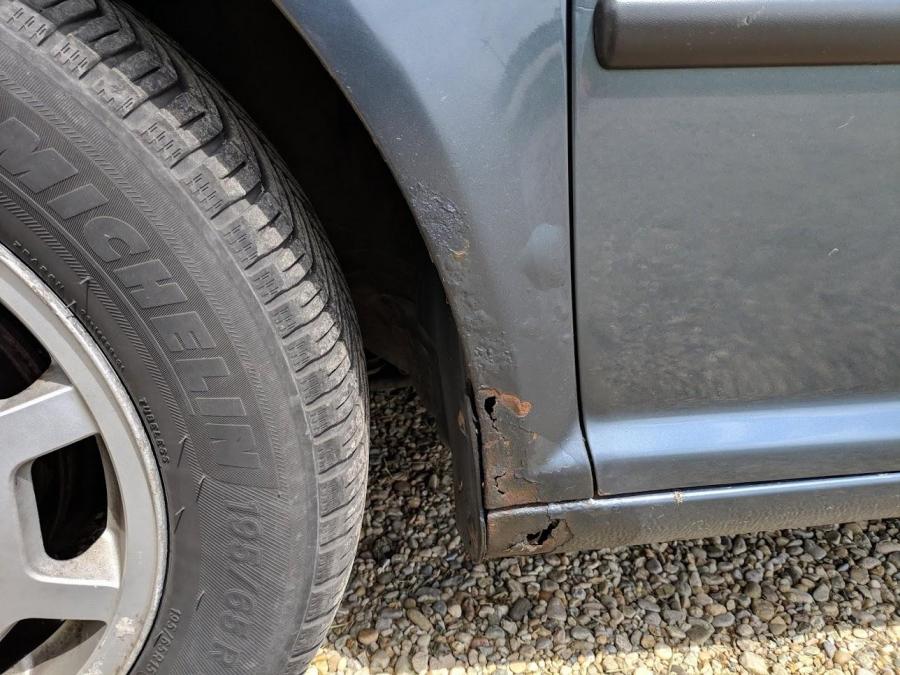

Ideea e ca as vrea cat o mai tin un an doi dar am niste probleme cu rugina (planuiesc sa imi iau o honda civic model 2012-2015 1.8 140cp sau mazda 3 model 2013+ 2.0 165 cp). Nu ma intereseaza sa investesc foarte mult.. mai bine o las asa decat sa investesc foarte mult dar macar sa o stopez cumva sa nu se intinda.

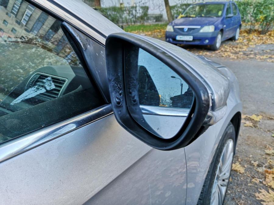

Daca aveti ceva sugestii, sunt bine primite. Eu am un spray de vopsea pe codul pe de culoare si lac ca mi-am vopsit oglinda (mi-am facut scoala pe ea desi n-a iesit prea bine, stiu unde am gresit, am lasat-o asa ca nu ma intereseaza, trebuia sa incalzesc lacul inainte si sa dau stanga dreapta mai repede fara sa ma opresc). Chiar si unde am aplicat lacul corect este o diferenta de luciu intre lacul original si cel pe care l-am aplicat eu pe oglinda
As putea sa smirgeluiesc acolo, sa dau cu solutie antirugina sa dau cu kit sa nivelez si sa aplic vopsea pe codul meu dar am urmatoarele probleme.
1. Am vopsea cu codul meu de culoare , dar asta din spray e putin mai inchisa fata de vopseaua de pe masina (bine asta nu e o problema mare ca nu ma intereseaza ca e putina diferenta de culoare, prefer asa decat rugina)
2. Lacul din comert este o gluma proasta, e foarte prost sau nu stiu eu sa-l aplic.
Nu doresc sa dau 150 euro pe element, chiar nu cred ca are rost si nu merita si ma intereseaza sa vopsesc doar acolo local.

Pentru aripă faţă vezi că s-ar putea să găseşti la dezmembrări aripă la culoare neruginită, chiar originală, la vreo 100 RON. Eu aşa am găsit pentru lupo (ca să nu mai intre rugina i-am aplicat pe spate un strat de ceară, l-am preparat eu, dar se găseşte şi în comerţ la spray, sau se mai găseşte bitum la spray).
Altfel cât dai pe materiale+s-ar putea să nu iasă+ s-ar putea să reapară rugina în timp scurt+timp şi  nervi... nu prea merită.

Vezi că problema principală, ori că o rezolvi tu, ori că mergi la tinichigiu, este să nu reapară rugina. Pentru asta trebuie îndepărtat tot ce este ruginit, polizat până la luciu metalic pe ambele părţi ale elementului, tratat cu o soluţie contra ruginii (pentru a elimina cât de cât rugina care a pătruns în structura cristalină ). Altfel în scurt timp o să vezi că se umflă vopseaua şi reapare rugina

Nu vreau sa te dezamagesc dar aripa fata si pragul sunt gaurite. Asta nu se rezolva cu chit, trebuie sa tai metalul afectat si sa se sudeze tabla noua. Orice alta incercare de reparatie cu spuma, cu plasa, cu chit este carpeala si nu va tine mult. In poza 2 zona pare mai solida, trebuie decopertat si vazut starea metalului.

M-am uitat ce e acolo YRX, nu e nevoie sa sudez nimic ca nu este toata tabla afectata. Unde a fost afectata rau ii pun plasa, o sa-i fac in spate cu spuma, vin cu plasa si chit solid si apoi aplic chit fin si slefuiesc. Daca ma tine 2-3 ani eu sunt multumit

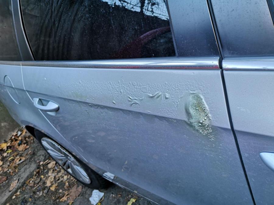

Caut un service autorizat / reprezentanta in Timisoara, care poate revopsi / schimba elemente distruse in urma unui incendiu.
Aveti recomandari unde as putea merge si rezolva problema ? Pe prim plan este calitatea lucrarii.

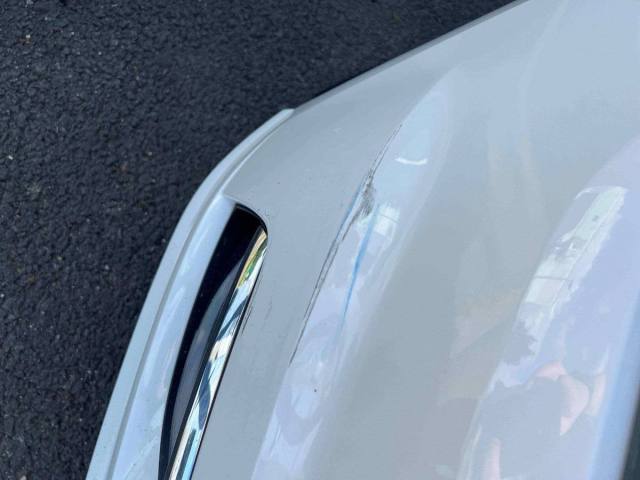

Bună seara. Vă scriu proaspăt ofticat și plin de nervi. Am un Caddy 4 importat recent din Germania, cu vopsea de fabrică impecabilă.
Am CASCO și astăzi am reușit să agăț un ***de cui dintr-o poartă.
Îmi doresc să merg la cel mai bun service de reprezentanță din București, să mă pot uita cu lupa la ea și să nu sesizez diferențe.
Unde îmi recomandați să merg? Voi pe unde ați fost de ați fost foarte mulțumiți?
