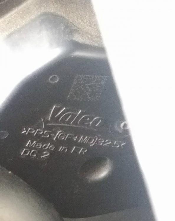

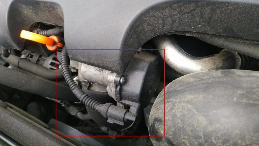

Buna seara dragi colegi! Va deranjez si eu cu o intrebare. In primul rand: VW Passat B7, 1.6 TDI, CAYC. - La pornire si oprire, tremura sasiul, simt vibratiile in scaun, volan, podea. La relanti, (comparativ cu anul trecut cand am cumparat-o) simt o vibratie slaba si continua (la fel, in volan, scaun, schimbator, etc, oriunde as pune mana). Vibratia asta, in iarna o ignoram, zicand ca e din cauza temperaturilor scazute, dar saptamana trecuta cand erau +18 grade si dupa mers 100 Km, tremuratul persista, ceea ce mi-a ridicat semne de intrebare. - Am fost la mecanic si dupa o investigare amanuntita, am eliminat posibilele cauze (semnalate si de altii pe forum): tampoane, volant, EGR, etc. A ramas "la ghici" ce presupune mecanicul ca ar fi, piesa din poza de mai jos. Dupa un google rapid, am aflat ca aia ar fi "Anti-Shudder Valve", nu stiu cum se traduce in romana. Mecanicul zice ca valva aia nu se inchide la timp si de aia tremura motorul la oprire. - Intrebarea mea e: Poate fi reglata din VCDS? Sau macar, pot sa "testez" cu VCDS daca intradevar nu se inchide la timp. Totodata, sa zicem ca asta ar explica tremuratul la oprire, dar nu si la pornire si la relanti... Va multumesc! :)
