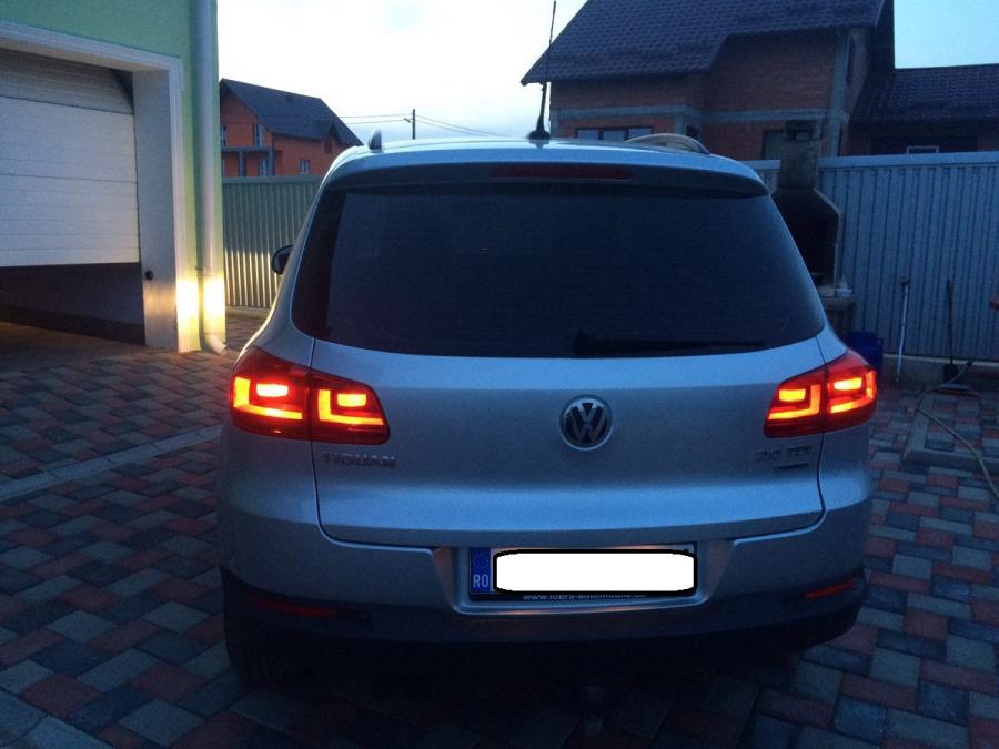

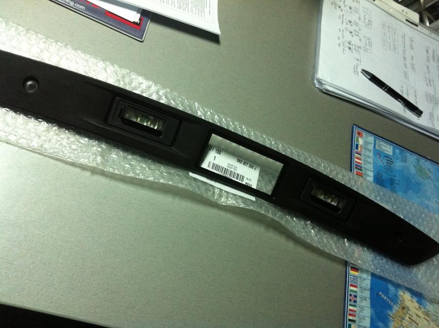

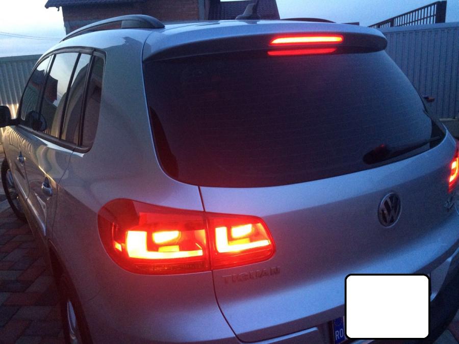

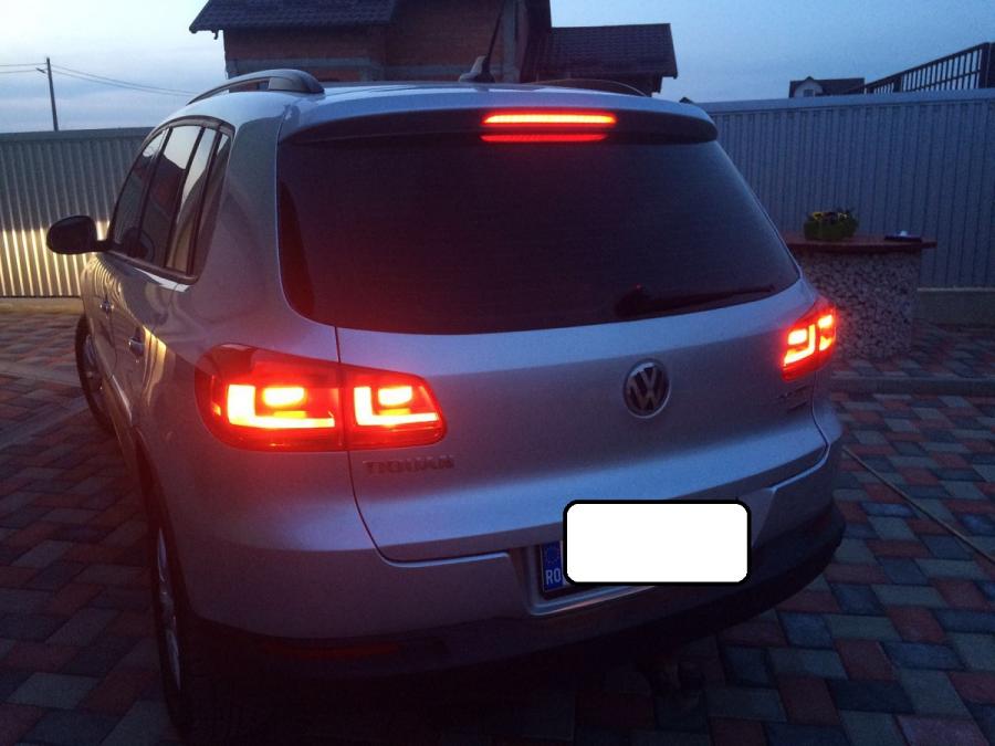

  1. Pentru cei care s-au plictisit de ass-ul traditional al Tiguanului 5N, pot incerca urmatoarea varianta: Ingrediente; - lampi spate facelift USA ( deoarece nu au cautare le gasiti in dezmembrari la preturi mici si conditie optica perfecta!) -bara spate facelift completa indiferent de continent....poate chiar la culoare... Acesta este rezultatul: Pozitiv: aspect facelift, achizitie la pret "corect', frana este pe ambele lampi , nu doar pe cea exterioara, lumina de side tip USA, absolut nici o eroare, nu necesita nici o codare , nu are nici un "pacalici" pe iesire lumini din bornetz, absolut OEM!! Negativ: suficient de munca , recablare in haion Nota tehnica: Lampile USA au placa cu becuri complet activa, trebuie sa taiati doar din lampa capacele blank sa echipati cu becuri. Desigur sa completati corespunzator cablajul ( cablaj FLRY de sectiune conform ETKA, pini suplimentari , conectori noi, etc. Se poate "asezona" cu lampi LED nr inmatriculare OEM, trebuie placa din imagine si lampi LED:
