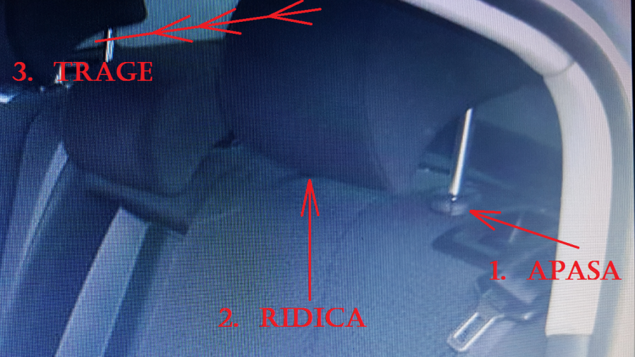

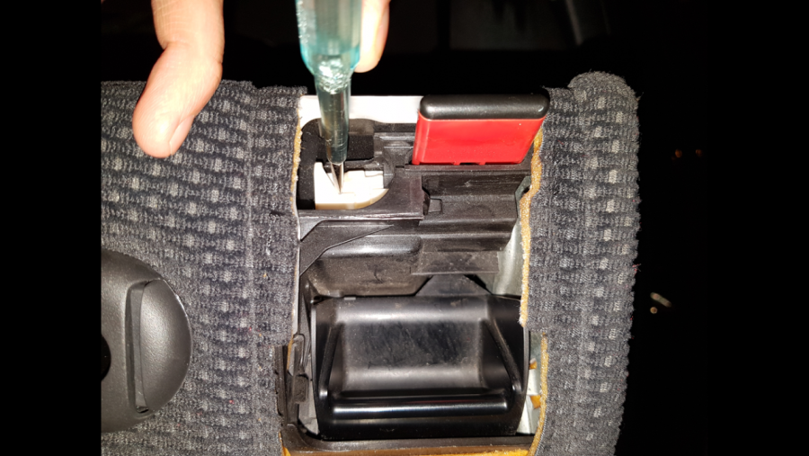

    Va salut, de aproape 2 ani am spatarul scurt al banchetei blocat, adica nu se mai rabateaza. Tot atunci am incercat sa trag in toate directiile de maner, sperand ca se va debloca, nefiind incuiat din cheie. Intr-un final, am tras prea tare de maner si s-a rupt rama din jurul acestuia, iar butucul il am prin casa. In seara asta insa, am fost hotarat sa rabatez spatarul si am reusit. Pentru cei care au probleme cu manerul spatarului, voi incerca sa descriu procedeul de deblocare, ca sa nu fie nevoiti sa forteze si sa strice spatarul: 1. Am scos tetiera, desi spatiul nu prea permite asta, dar la inaltimea maxima am fortat-o spre fata masinii si a iesit imediat. Nu se rupe nimic, daca se trage cu grija. 2. Observati piesa alba, indicata cu surubelnita. Acela este blocatorul mecanismului de inchidere. Daca trageti usor de el spre stanga (spre centrul masinii), acesta va elibera mecanismul si in timp ce il tineti tras, veti putea actiona manerul spatarului. Acelasi procedeu cred ca se aplica si la partea lunga a banchetei, din dreapta masinii. Sper sa fie de folos! Cu stima
